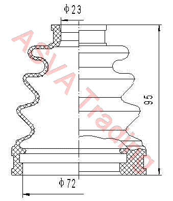

Tylna osłona szła również w Daihatsu Charade GTi i GTx.
Tu masz wymiary:

Widzialem wlasnie na camskillu ale nie wiem jak z jakoscia tych gum, miales z nimi moze doczynienia? I chyba tylko 3 maja w ofercie, bez przednego zewnetrznego... Nie wiedzialem ze febest ma je w ofercie, pewnie w AU tez ma, to bardzo dobrze, dzieki za info :) zapytam tylko, szukac ich po marce czy po numerze OEM w febescie? Bo szczerze po numerze znalazlem tylko tylny wewnetrzny... Ktory ma wymiary jak przedni wewnetrzny wedlug nich...o przednim zewnetrzym nic nie wiadomo? Moze dogadam sie z febestem zeby mi po wymiarach sprawdzili ale pierw musze je znalezc :P A co do PW to jak to mowia lokalni "No worries" ;)
