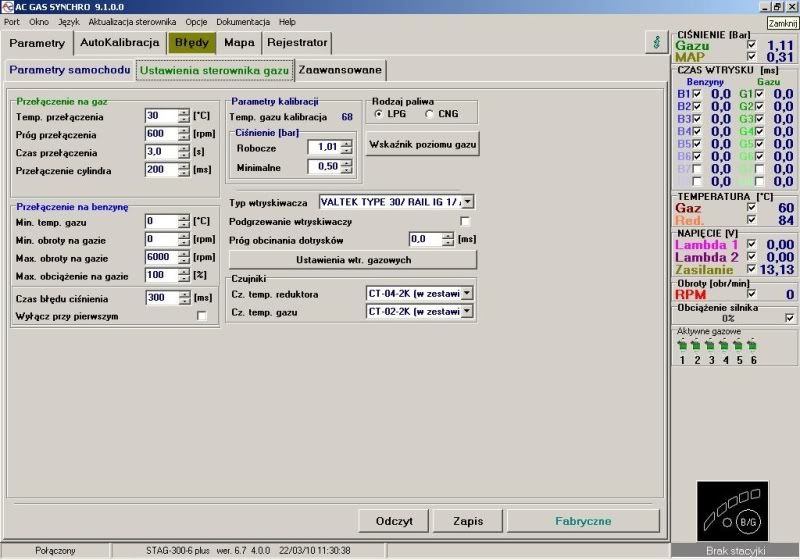

Więc okazało się że temperatura była ustawiona na 40st C, a obroty przy przełączeniu na 1760/min.
Mam teraz screeny z programu:
Parametry zmienione na takie:

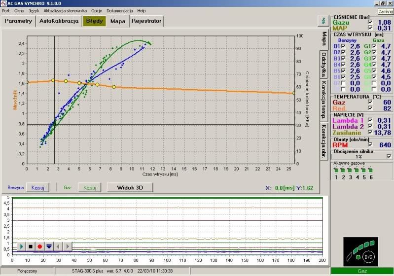

Tak wygląda mapa:

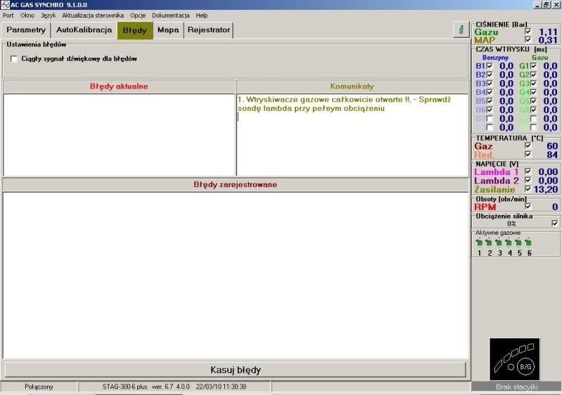

I jeszcze wywaliło taki błąd:
Macie jakiś pomysł czym ten błąd jest spowodowany? Sondę miałem sprawdzoną w listopadzie MUTemII i wykres był idealny.
Teraz gaz włącza się jak wskazówka ustawi się równo z dolną kreską na skali więc nawet na wolnych obrotach ładnie wskakuje :) Zaoszczędzi mi to sporo drogocennej benzyny :D
