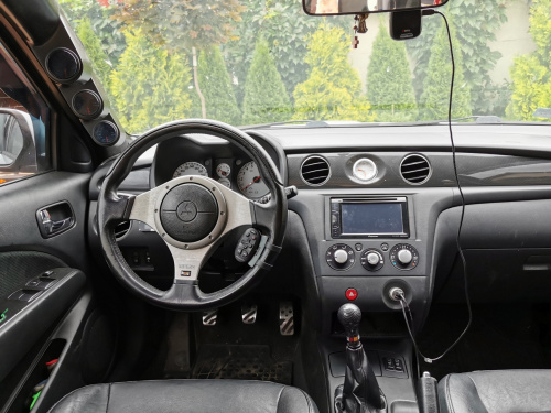

2DIN Parrot Asteroid Smart

Dobi napisał/a:
Jeżeli jeszcze ktoś szuka , oryginalnego panelu pod radio 2 din to wrzucam to https://www.megazip.net/z...trol-8002A289HA
Ale tak czy siak P&P pasować nie będzie prawda ?

Nie będzie P&P. Trzeba przerabiać mocowanie skali pokręteł jak i same skale przyszlifować bo wystają na zewnątrz za bardzo. Dodatkowo przyciski od grzania szyby i obiegu wewnątrz trzeba podciąć bo się nie zmieszczą w obudowie panelu od środka. Z perspektywy czasu wolałbym wyciąć półkę w oem i ładnie ją zamaskować.

Ta niby ma być P&P bo podobno jest oryginalna Na rynek USA, Japonia i Kraje arabskie . Jak będzie , życie zweryfikuje :-) :-)

Jak będzie napisałem wyżej. Mam oryginalną kupioną w ASO.

To będziemy rzeźbić... :)
Też chyba jednak wolę ciąć tą co jest

mam prośbę ma ktoś namiar na zakup nowej lub używanej ramki 2 din orginalnej do outlandera I
ABY NIE WYCINAĆ W 1 DIN
PODOBNO GDZIEŚ NA WSCHODZIE MAJĄ?

michal1979, przenoszę posta do tematu o 2din. Poczytaj, masz tutaj wszystkie informacje, zapytaj w Aso u siebie bo ostatnio widziałem na stanie że były. Powtórzę to co pisałem, z perspektywy czasu wolałbym ciąć 1 DIN bo ta 2din wcale nie jest P&P i wymaga sporo przeróbek. Aczkolwiek zostaje satysfakcja z posiadania oryginalnej bez tych śladów po półce...sam oceń czy warto.
