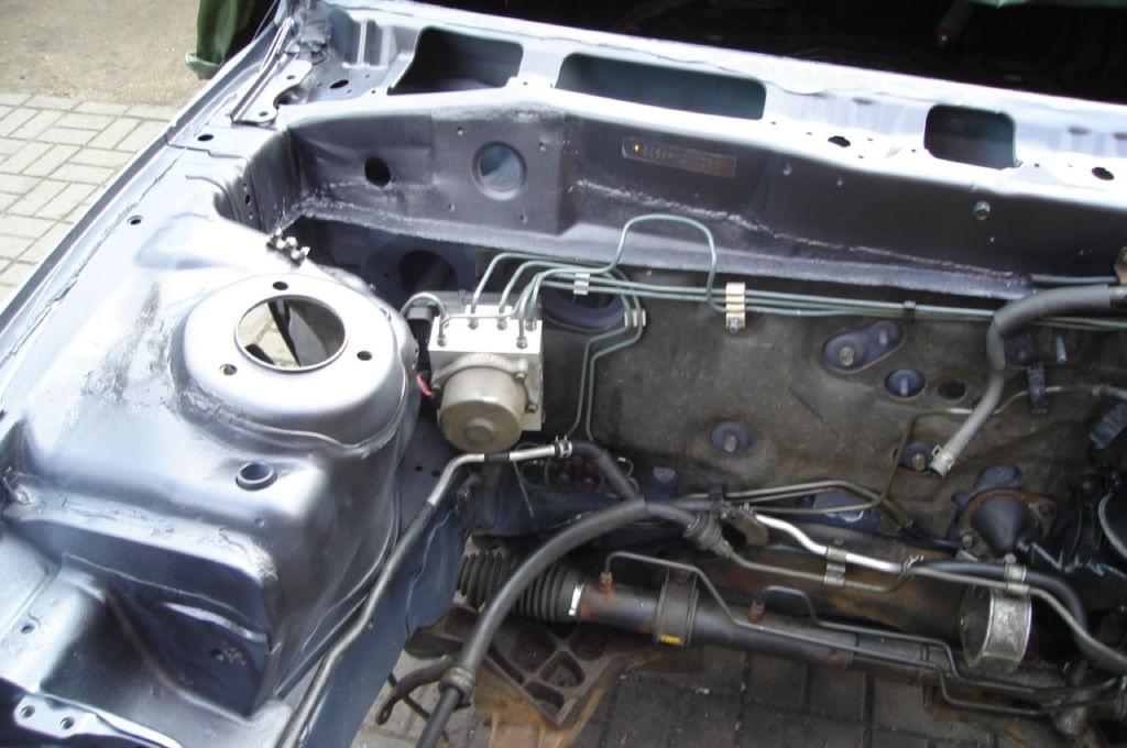

Tak tylko informacyjnie to cudo z fotki HYDRAULIC UNIT,BRAKE MODULATOR - występował w VR'ach i zwykłych V6 pod numerem np MR475997
Natomiast Serwo inne było w EA BOOSTER ASSY,BRAKE - przy VR ma rozmiar 8"+9" przy V6 7"+8" |
_________________ Witaj Gość!!! Obejrzyj mojego Galanta Kombi 2.5 V6 - i Skomentuj =)
Galant Kombi 2.5 V6
Carisma EXE 1.8 GDI
swinks_UK
Auto: Lancer Evo 8 FQ300
Kraj/Country: UK
Pomógł: 91 razy Dołączył: 19 Lut 2007 Posty: 4469 Skąd: Bourne, Lincolnshire
Wysłany: 14-05-2014, 18:59
| Juiceman napisał/a: | Tak tylko informacyjnie to cudo z fotki HYDRAULIC UNIT,BRAKE MODULATOR - występował w VR'ach i zwykłych V6 pod numerem np MR475997
Nie. To cudo ze zdjęcia w VR4 ma numer MR407436, jest inne
Co widać na załączonym przeze mnie obrazku kilka postów wyżej. |
Bo MR407436 jest sugerowany do aut z opcją Active Stability Control System xD (AK3)
Natomiast MR475997 w galach 2.5v6 4x4 (EC5x) i zwykłych (EA5x) - ale na tym się moje info kończy |
Przemku potroluję odrobinę
To co napisałeś tłumaczy się tak:
"... bo MR407436 wystepuje w VR4..." (wszystkie VR4 miały ASC na wyposażeniu)
"Natomiast MR475997 w Galantach n/a..."
Niejednego już ASA wyprowadziła na manowce |
