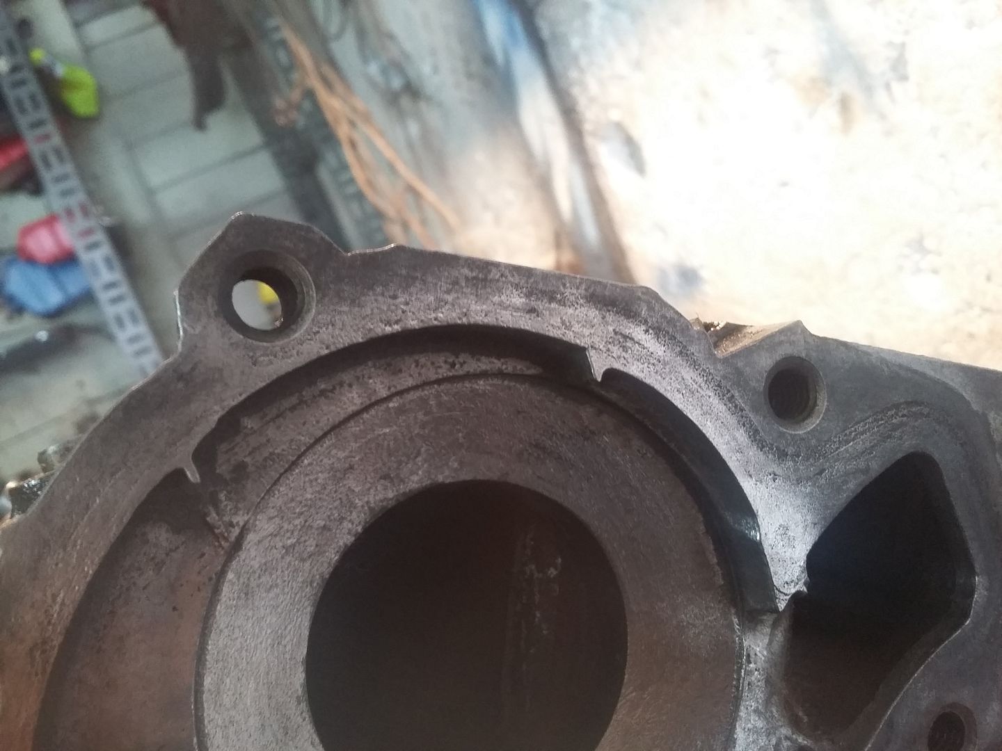

Znalazłem winowajcę syfienia rozrządu.
Skorodowana powierzchnia bloku na łączeniu z pompą wody po założeniu uszczelki i pompy i poddaniu próbie szczelności układu bardzo szybko połączenie zaczęło puszczać przy niskim ciśnieniu w układzie.

Wszyc napisał/a:
Wyczyść papierem ściernym, porządnie umyj rozpuchem jakiś porządny sulikon do silników + grubsza uszczelka i powinno być git. (Na alledrogo masz płyta Gambit, są różne grubości i rodzaje. Dorobić uszczelkę nie wątpię że umiesz.)

Wysłany: 09-10-2015, 06:52
Jak chcesz pozbyć się problemu trwale, to daj blok puki możesz do splanowania tej powierzchni - zapłacisz grosze dasz uszczelkę jak byćpowinno i zapomnisz - żaden silikon nie utrzymuje się dobrze na stuku alu z żeliwem.
