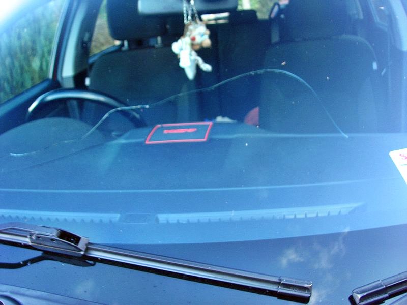

Wysłany: 21-02-2021, 08:15
Puścił mróz, stopniał śnieg i oczom naszym ukazał się taki widok:
Czas jakiś temu niemal dokładnie na środku szyby pojawił się malutki "pajączek" (zasłoniłbyś jednogroszówką). Widocznie mróz przyniósł jakieś naprężenia, no i się stało.
Nowa szyba już założona. Poszło z ubezpieczenia. 8)

Do spidera weszła woda, i mróz zrobił resztę. Miałem dokładnie taki sam problem kiedyś.
Pomógł: 829 razy
Posty: 21248
Wysłany: 21-02-2021, 11:34
Dlatego pajączka należy od razu po powstaniu zakleić choćby taśmą przezroczystą :wink: .
