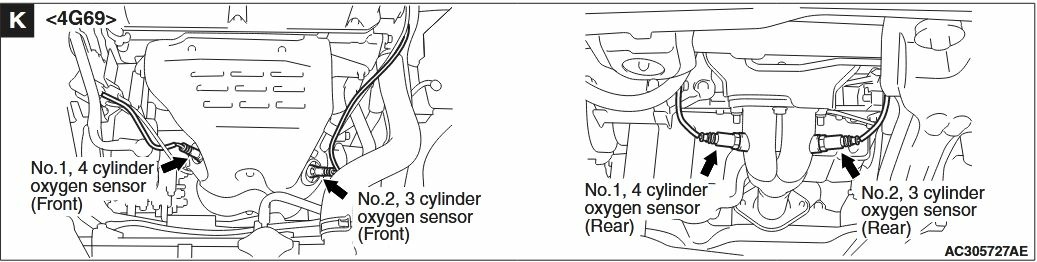

plecho1 napisał/a:
Druga sonda nie ma wpływu na spalanie a emulowanie pierwszej nic pozytywnego nie sprawi a wręcz przeciwnie namiesza w dawkowaniu. Dodatkowo zmniejszenie spalania spowoduje że silnik będzie pracował na ubogiej mieszance co podniesie temperaturę spalania i dalej wypalenie zaworów i gniazd zaworowych co równa się z remontem głowicy.
Nie do końca byłbym pewien czy druga nie ma wpływu na spalanie. Cytat z serwisówki na temat sondy za katalizatorem. Nie che mi się szukać do wersji 2.0 to jest z wersji 2.4 4G69.
FUNCTION
• The cylinder 1, 4 oxygen sensor (rear) converts
the concentration of oxygen in the exhaust
emission into a voltage and inputs the signal to
the engine-ECU <M/T> or engine-A/T-ECU
<A/T>.
• When the air-fuel ratio is richer than the
theoretical air-fuel ratio, the cylinder 1, 4 oxygen
sensor (rear) outputs a voltage of about 1 V.
When it is leaner than the theoretical air-fuel
ratio, it outputs a voltage of about 0 V.
• Based on this signal, the engine-ECU <M/T> or
engine-A/T-ECU <A/T> corrects the deviation in
the signal that is output by the cylinder 1, 4
oxygen sensor (rear).

Wysłany: 04-04-2022, 22:52
CB4W_00, nie bądź niedowiarkiem. Przetłumacz sobie co tam jest napisane. W 2.4 jest ta sama sytuacja tylko zamiast 2 to wrzucili 4 sondy. Tylne sondy to zwykłe wąskopasmowe sondy diagnostyczne. Mają tylko 2 stany 0V i 1V. Za pracę silnika odpowiadają sondy korekcyjne. Oznaczone jako FRONT. odpowiednio dla cylindra 1,4 i 2,3. Tylnie mierzą tlen w spalinach i sprawdzają efektywność katalizatora.
W serwisówce tego nie podadzą, pewnie bez analizy oprogramowania ECU by się nie obyło. Moja opinia jest taka że sonda za katalizatorem nie ma bezpośredniego wpływu na spalanie w silniku, ale ma wpływ pośredni przez regulację nadmiaru tlenu potrzebnego do dopalenia resztek w katalizatorze.
