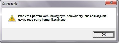

Wiecie może jak się podłączyć do ACSynchro? Mam zainstalowany sterownik kabla ale po podłaczeniu do auta wyskakuj mi takie coś:

Sprawdź na jakim porcie instaluje się kabel po jego podłączeniu. Można to sprawdzić w menedżerze urządzeń

Jest zainstalowany na COM3 i ten sam COM wybrany z listy w ACSynchro

A jak ustawisz autowyszukiwanie? Możliwe, że jakiś program blokuje CI port...
