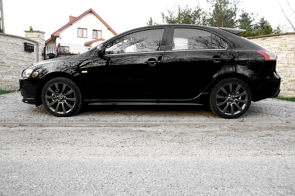

Tak przy okazji..
Ładnie się prezentuje Twoje SB :!:
Mój z profilu wygląda identycznie jedynie felgi kolor standard (jak doczytam jak, to dodam zdjęcia).
https://www.fotosik.pl/zdjecie/20b7d081853f89b4
W najbliższym czasie chce przyciemnić DELIKATNIE, ale wszystkie szyby boczne włącznie z tą przednią oczywiście tylną też.
Wtedy postaram się dodać zdjęcia i pokazać różnice.
