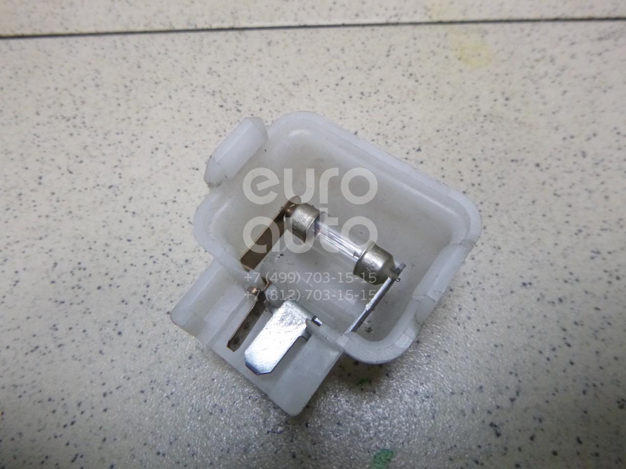

Szybkie pytanie - jaka żarówka i które gniazdo odpowiada za oświetlenie bagażnika?
Przy okazji, może domyślacie się do czego służą pozostałe przewody?
Galant 2000rok sedan 2.0 benzyna 136 KM
Zdjęcia
Z góry dzieki za pomoc!
Pomógł: 525 razy
Posty: 21989
Wysłany: 03-11-2018, 21:38
rothen, żarówka C3W, taka rurkowa. Wtyczka nr 1 to na 99% wtyczka od pompki spryskiwacza tylnej szyby, wtyczka nr 2 jest właśnie od lampki podświetlenia bagażnika, a wtyczka nr 3 jest od silniczka tylnej wycieraczki.

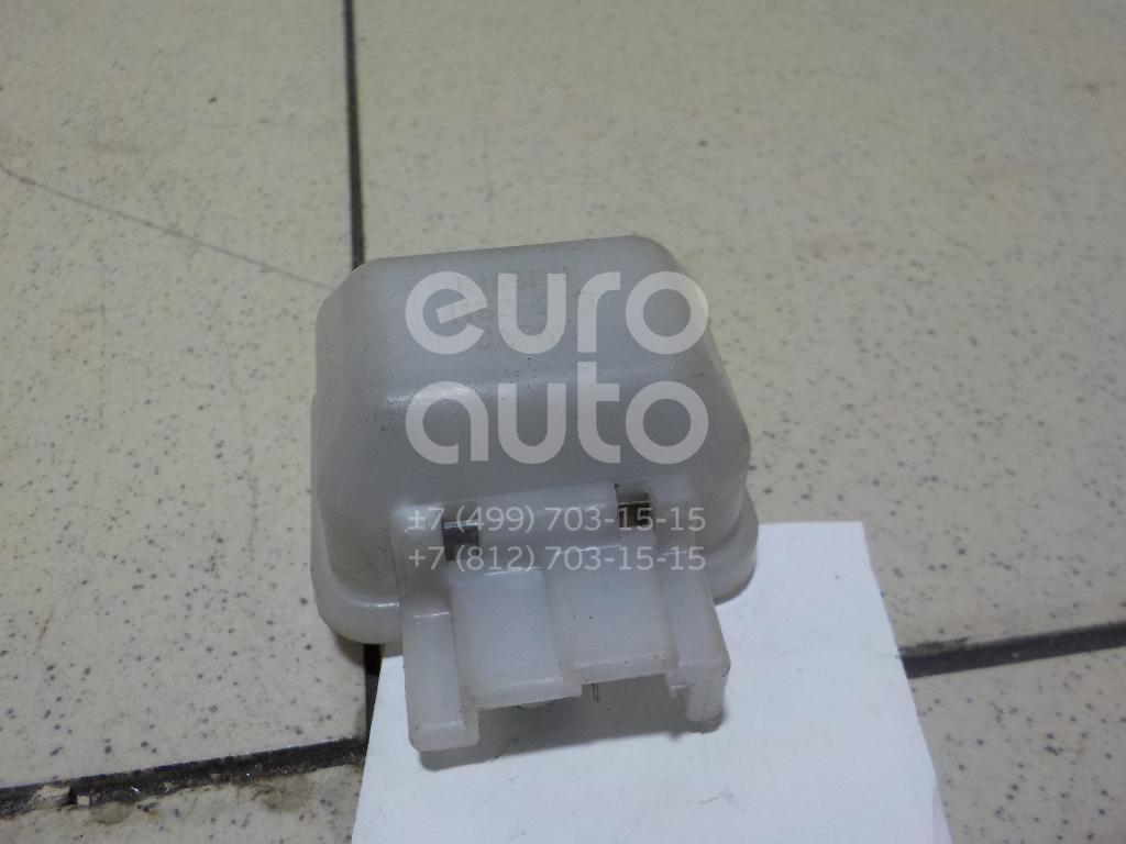

wielkie dzieki za pomoc! wybacz kolejne pytanie laika, ale powinienem mieć jeszcze jakąś "oprawkę" tej żarówki? Bo jak wygooglowałem nazwę to nie bardzo widzę możliwość podpięcia bezpośrednio..
Pomógł: 828 razy
Posty: 21225
Wysłany: 04-11-2018, 00:26
Chyba coś takiego powinno być :wink: .
Pomógł: 525 razy
Posty: 21989
Wysłany: 04-11-2018, 10:14
rothen, potrzebujesz dokładnie taką lampkę jak pokazał na zdjęciach Bizi78. Lampkę wpina się w tylną półkę od dołu na widoczne zatrzaski.
