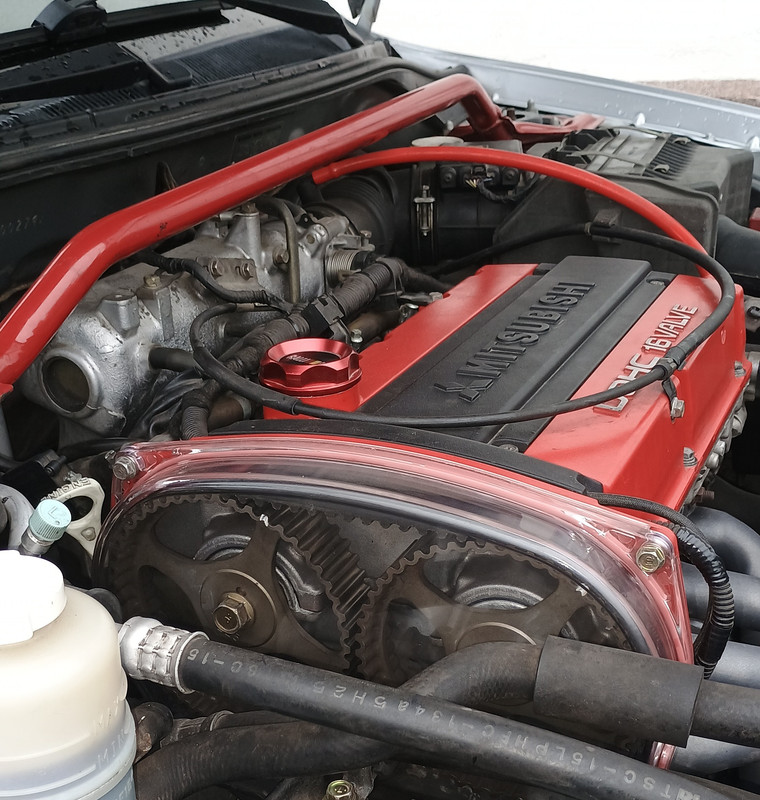

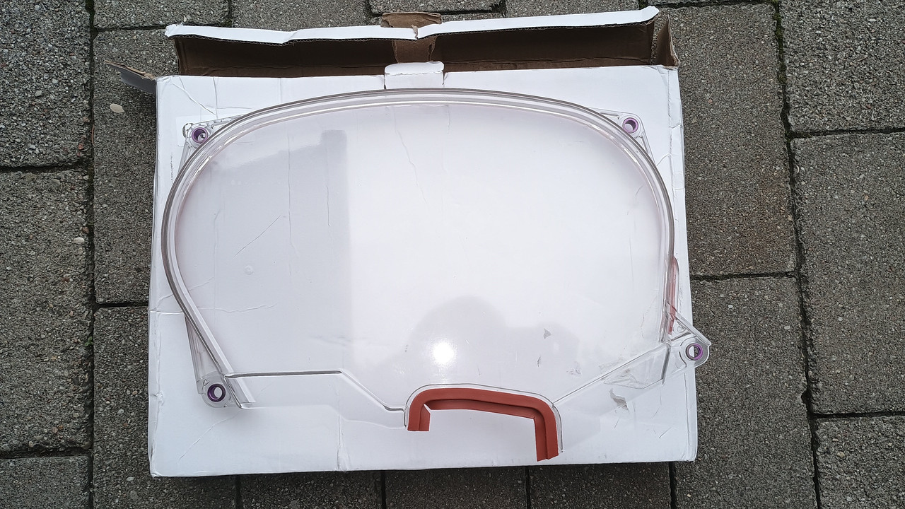

Przeźroczysta osłona rozrządu

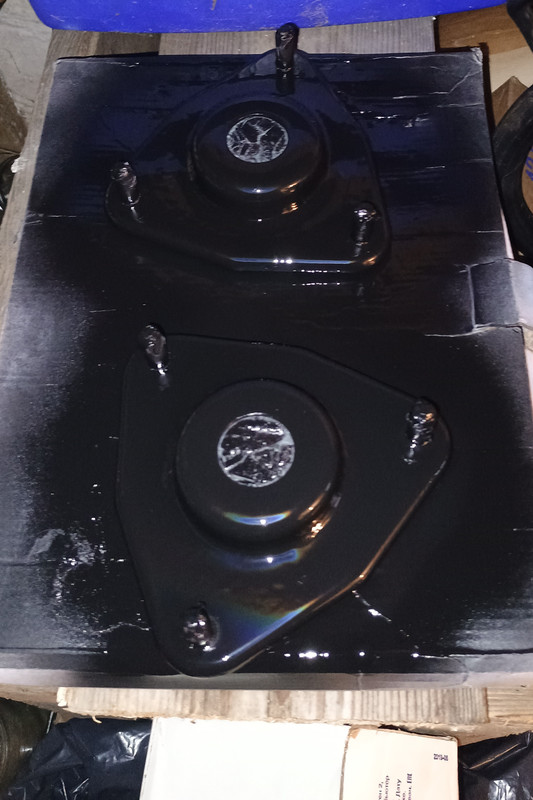

Mała aktualizacja obecnego sezonu.
W lutym zrobiony przegląd instalacji Lpg wymiana filtrów i uszczelka reduktora, wymieniony filtr kabinowy.

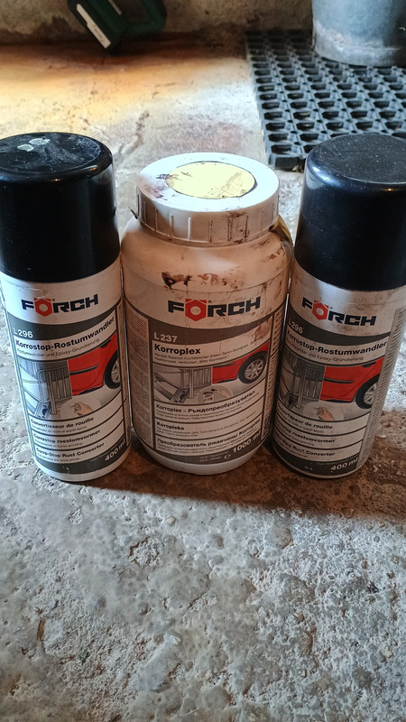

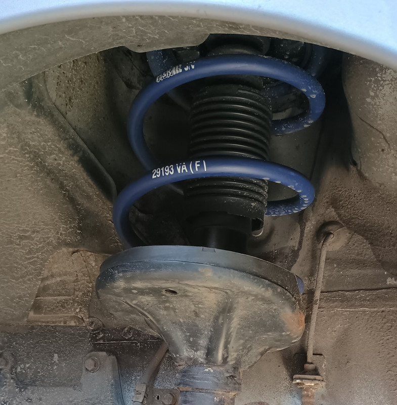

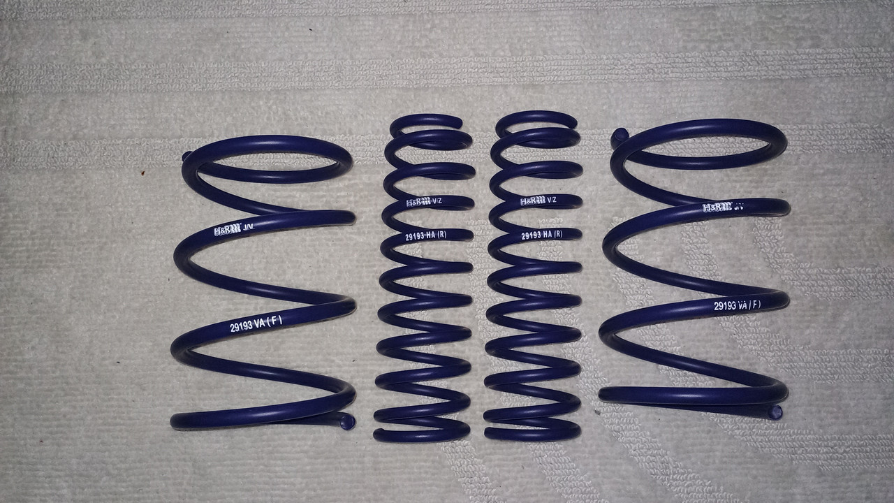

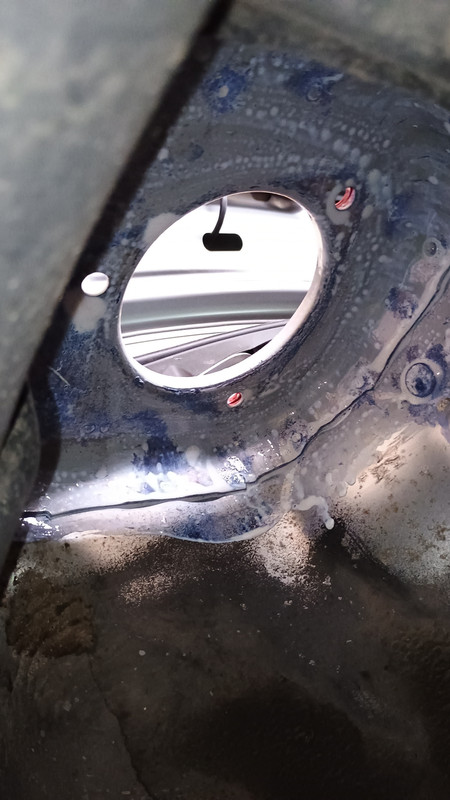

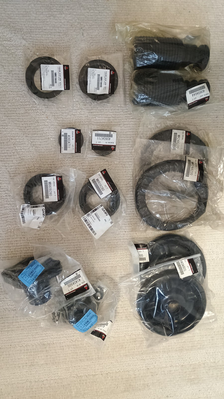

Jeszcze w zeszłym roku zakupiłem komplet nowych sprężyn H&R -35 mm w marcu Lancer trafił do mechanika razem ze sprężynami wpadło trochę nowych części stare zostaly mocowania amortyzatora przedniego zostały wyszlifowane potraktowane odrdzewiaczem i odmalowane, dodatkowo wszystkie kielichy zostały potraktowane odrdzewiaczem Korroplex.
Wszystkie części Oem prosto z Japonii.
- Talerze amortyzatora przód
- Łożyska amortyzatora przód
- Dolne gumy pod sprężyny przód
- Odboje z osłoną przód
- Mocowania amortyzatora tył
- Górne gumy sprężyny tył
- Gumy dolne pod sprężyny tył

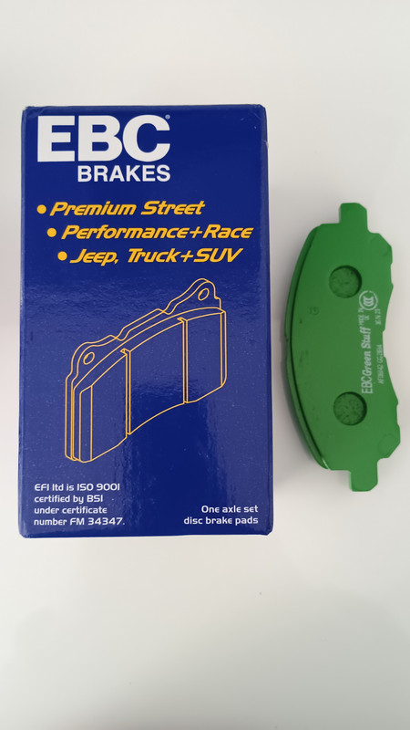

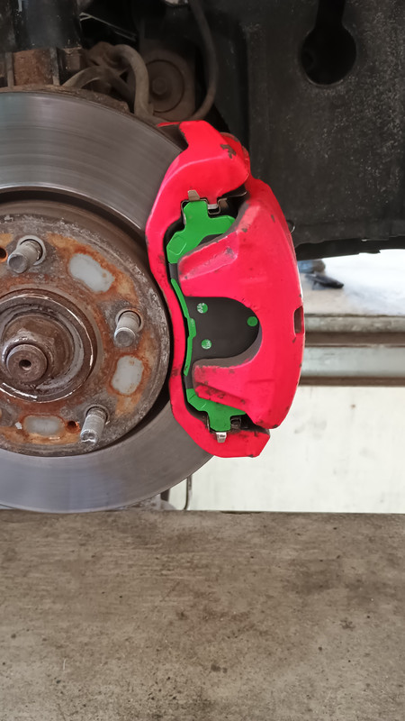

Kwiecień nowe klocki hamulcowe przód EBC Greenstuff, wymieniony łącznik elastyczny wydechu.
Wyprana i naoliwiona wkładka filtra powietrza.

Wysłany: 20-04-2025, 22:28
Pomalowałeś kielichy jeszcze czymś po za inhibitorem?

Wysłany: 21-04-2025, 22:56
jacek11 napisał/a:
Nie, tylko odrdzewiaczem sam zostawia jakąś tam warstwę nie było tam tyle rdzy żeby drapać do blachy jakieś drobne naloty

mateuszx47 gratuluję roboty :) Klocki super - jeżdżę na zielonych EBC już długo - nie pylą , a hamuję super.

mateuszx47 napisał/a:
Ta warstwa to taka trochę słabawa jak na mój gust. Warto ją troszkę zmatować, i maznąć czymś mocniejszym. Ewentualnie jakimś woskiem psiknąć. Zajrzyj tam kontrolnie za jakiś czas.
Dzięki, sam też lubię taką robotę klocki czuć było różnice odrazu do poprzednich ate na plus na tył napewno tez wpadną.
Wiadomo, że konserwacja to nie jest ale likwiduję tym środkiem rdzę już drugi sezon i muszę powiedzieć jest bardzo dobry

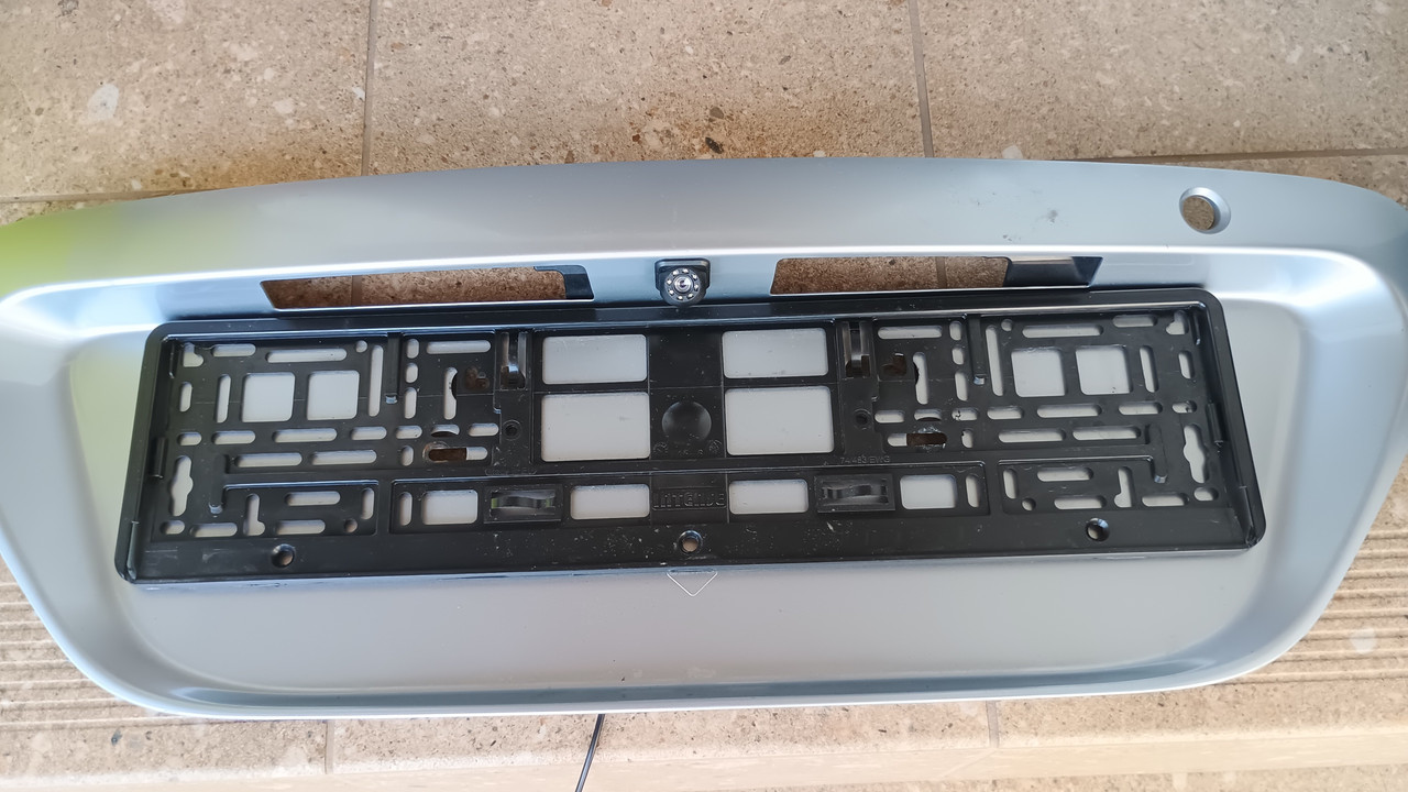

Wymieniłem jeszcze kamerę cofania elegancko wpasowała się w blendę jak z fabryki, poprzednia słabo tam pasowała.

Wysłany: 24-04-2025, 11:49
Forch ma dobre opinie, jakkolwiek faktycznie, chociażby jakiś wosk do profili zamkniętych czy przeźroczysty Tectyl i na pewno dłużej byłby spokój. Takie dziabnięcie odrdzewiaczem czy konwerterem, bez dalszej obróbki to jak oczyszczenie zęba u stomatologa bez plomby. Kup sobie spray w puszcze Tectyla i psiknij tam, zawsze będzie lepiej.

Wysłany: 24-04-2025, 17:27
Ronin78PL napisał/a:
Ale zawsze to lepiej niż nic, napewno nie zaszkodzi może kiedyś psikne czymś tam do profil zamkniętych.
