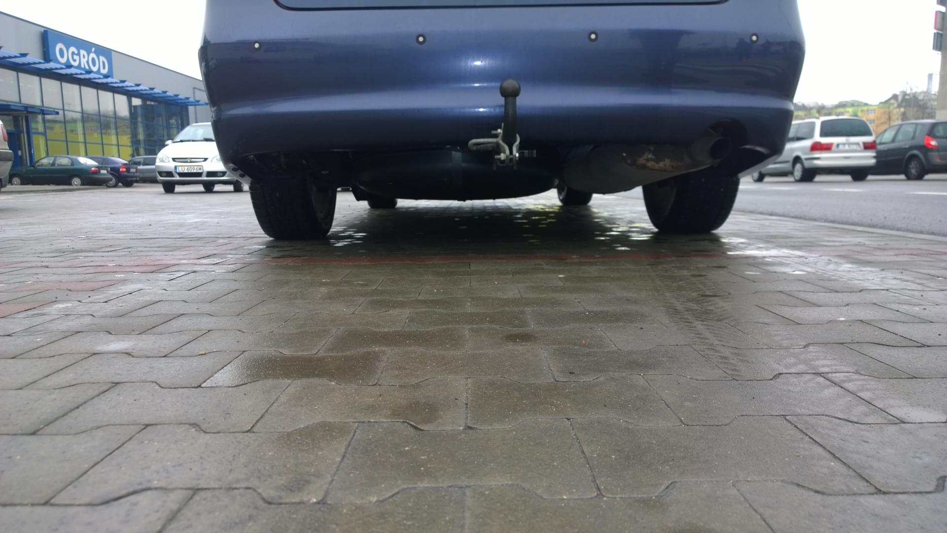

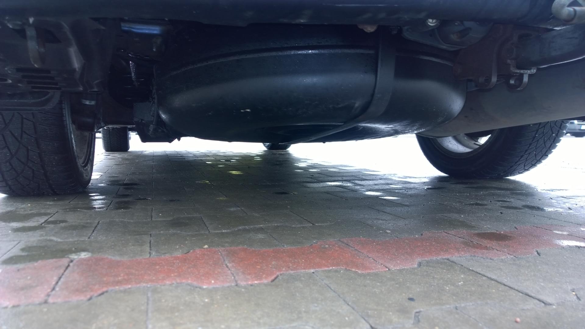

fotki od dołu

piotreklbn, fajnie to wygląda. U mnie zawór gazownik dał z tyłu butli, obok haka :)
