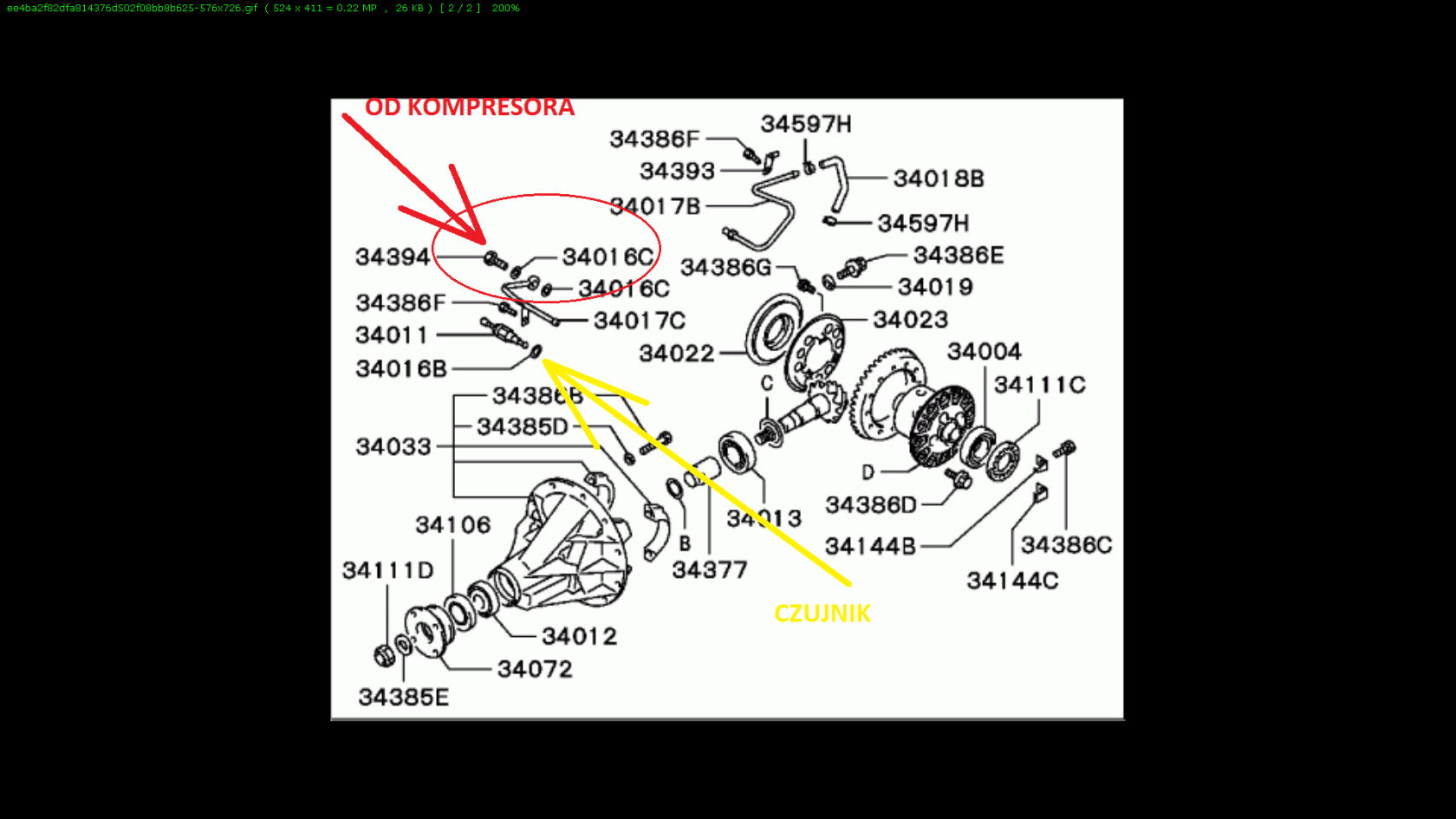

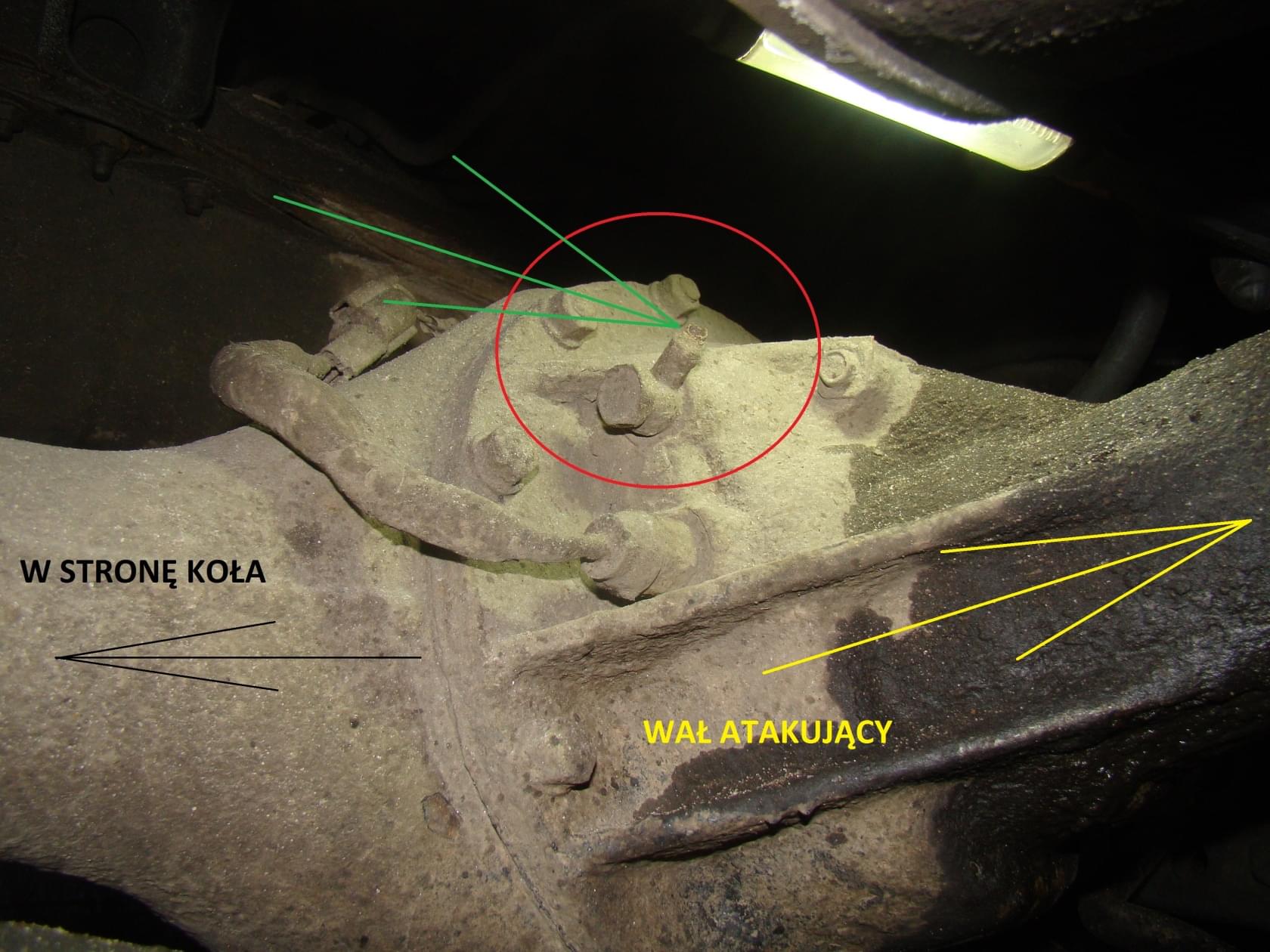

Jak poznam most z blokadą pnematuczną??wiem ze jakis wężyk musi być od góry..??z lewej czy prawej strony patrzac na most od tyłu?
A jak poznać sam dyfer jak juz jest wyjęty z mostu?? Czym się różni dyfer LSD od dyfra z blokadą pnematyczna. Da rade je rozróżnić gołym okiem??
Co by nie kupić takiego samego co mam

Wysłany: 21-01-2017, 21:00
Mądrego to dobrze posłuchać... dziekuje za odpowiedzi wyżej...
Sam znalazlem roznice miedzy LSD a R/D Lock i gołym okiem szczerze to DUPA.. czujnik i węzyk powietrza...
Różnice w budowie
Z obrazka jak widze... to nie wystarczy sam dyfer wymienić...aby sie pozbyć LSD to musze most wymienić z dyfrem..?? Dobrze czytam obrazek..???

Kamila_Urszula
Auto: Pajero ll 2,8 TD 3d
Pomogła: 3 razy
Dołączyła: 22 Paź 2016
Posty: 32
Skąd: kołobrzeg
Wysłany: 22-01-2017, 00:21
