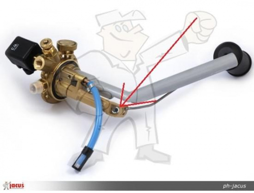

Ja podginałem w miejscu zaznaczonym zieloną strzałką a Lechu mówi chyba o miejscu zaznaczonym niebieską.
Chyba muszę kupić nowy pływak bo ten trochę słabo od imadła wygląda.
W ogóle to jak to działa? - bo się zastanawiam? - wcześniej myślałem, że te widełki przy zielonej strzałce się przesuwają i jakoś magnetycznie zamykają zawór, ale teraz po przemyśleniu widzę to inaczej. Te widełki sterują tylko wskaźnikiem poziomu natomiast ta baryłka z ośką pływaka nie jest symetryczna - ma wypustkę po jednej stronie. Podejrzewam, że przedwczoraj ją zamontowałem odwrotnie, 180° obróconą i zablokowała iglicę w sprężynie (powyżej zielonej strzałki sprężynę widać) - przez to nie mogłem wcale zatankować. Natomiast blokada tankowania chyba jest realizowana przez naciśnięcie na tę iglicę właśnie przez wypustkę na baryłce - więc wystarczy to odpowiednio spiłować i bez kombinowania podginaniem będzie się mieścić więcej LPG.
Dobrze myślę? - jest tu w ogóle ktoś kto kombinuje jak ja? ;) - taka niespokojna dusza co to musi wszystko rozkręcić i poznać jak działa...
I jeszcze kwestia ssaka (niebieski wąż z filtrem) - czy jest możliwość, że gdy nie dotyka dna zbiornika (wygooglać hasło: bormech pływak) to nie cały gaz zostaje spalony? - bo u mnie jak się gaz skończy i dopalę jeszcze włączając go ręcznie 3-4x to podczas zdejmowania wielozaworu jest malutkie psyk i nic więcej. Czyli wychodzi, że dopala go do końca.
Inaczej - czy przez złe wygięcie ssaka może być tak, że nie całe paliwo będzie spalone? - bo wg mnie powinno ono się rozprężyć i dalej i tak pójść do silnika a nie zostać na dnie w formie płynnej.

Tak jak zauważyłeś, podginając tę krótką końcówkę wpłynąłeś na wskaźnik. Może lepiej nic tam nie piłuj bo w razie zbyt dużego spiłowania efekt będzie nieodwracalny więc lepiej jednak podegnij. Miałem chęć u siebie podgiąć ale jakoś zawsze nie mogę zgrać pustego zbiornika z wolnym czasem :)
Raczej ssak dotyka do dna bo sama faza lotna przez tak cienki przewód gazowy nie dała by rady zapewnić odpowiedniej ilości paliwa dla silnika

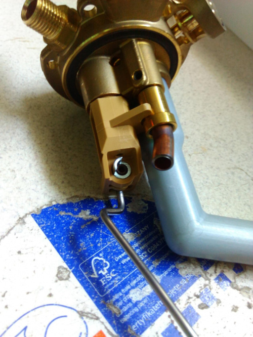

Dobra, na zdjęciu poniżej widać kryzę. Obok, po lewej jest mała dziurka w plastiku. Ciśnienie dystrybutora naciska na trzpień i wysuwa go aż oprze się o kryzę, która przy pływaku na dole go trzyma przesuniętego.
Na zdjęciu widać moment, gdy już pływak jest u góry, kryza się kończy i trzpień wyskakuje mocno co powoduje pewnie jakieś wewnątrzne zamknięcie zaworu tankowania i słyszalne terkotanie. Po odłączeniu nalewaka sprężyna wciska ośkę z powrotem.
Odgięcie pływaka spowoduje, że będzie on już u góry, ale kryza dalej będzie trzymać trzpień na miejscu, jednak trzeba go odgiąć NIE w zielonym miejscu...

Tak wygląda miejsce na zaworze, które powoduje zamknięcie baku.
widać wypustkę na baryłce, gdzie zamontowany jest pływak i dziurkę, którą wychodzi trzpień jak baryłka się obróci. Jak trzpień wyskoczy to dopływ się zamyka. Po odłączeniu dystrybutora sprężyna cofa trzpień i pływak znów może się obracać.
Prosta konstrukcja, ważne było zrozumienie działania. Pływak można podginać w dowolnym miejscu na tej dłuższej części - ważne, żeby w górę. Ale najlepiej zrobić to na tym zgięciu widocznym na zdjęciu.
