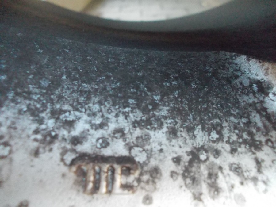

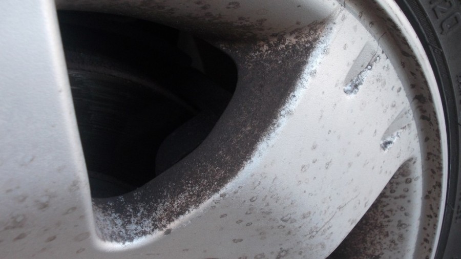

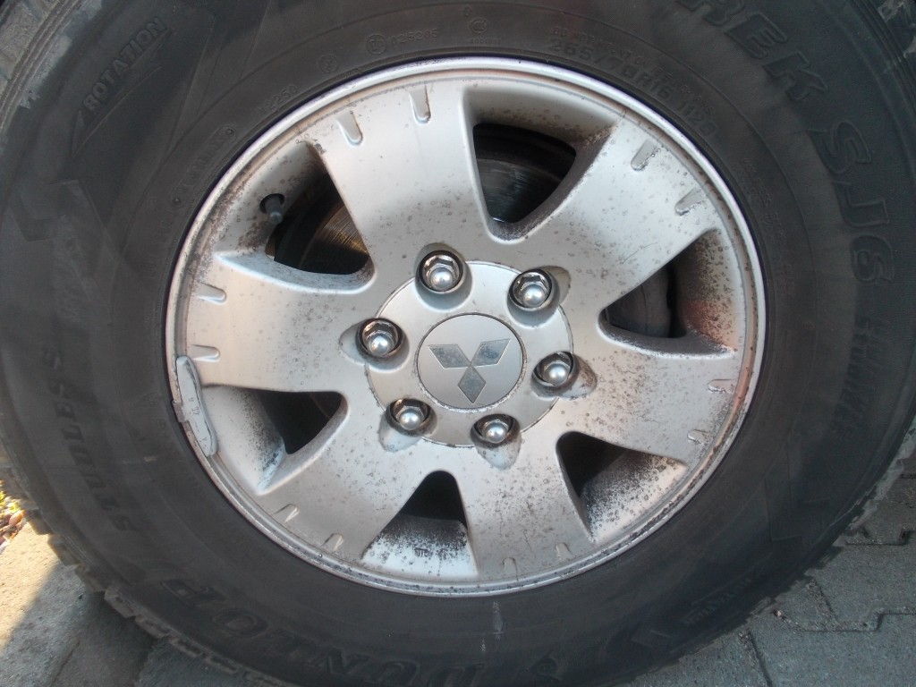

Witam, pewnie nie w jednym Pajero jest ten problem, kiedyś gdzieś czytałem że podobno od hamulców ten nalot powstaje, w przypadku moich felg jest go pod dostatkiem. Co preferujecie z chemii? jakieś sprawdzone metody? wolałbym unikać piaskowania i malowania proszkowo, może coś jeszcze z tego będzie?
Może mleczko w płynie sprawdzi się? ewentualnie Ajax w proszku + woda?

Chyba nic nie będzie , trzeba piaskować . To wżery metalicznych cząstek pyłu z klocków . Jak zrobisz felgi to zobacz czy są dla III klocki ceramiczne , są droższe ale nie pylą w ten sposób. ATE albo JURID.

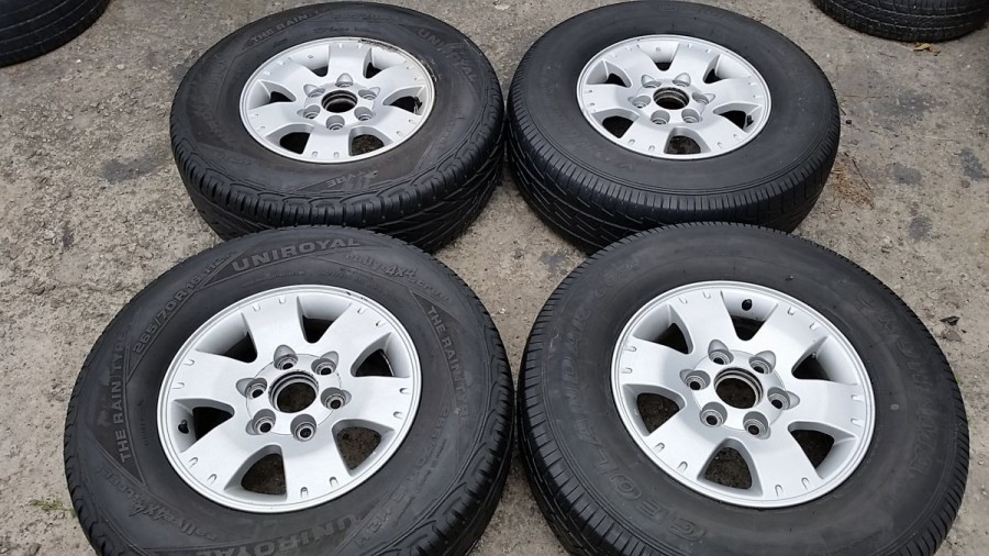

Właśnie zakupiłem używane felgi o niebo w lepszym stanie:
Można śmiało naklejać na tych ciężarki.
Cena zakupu nie wiele drożej niż kosztuje proszkowanie i lakierowanie.
Te podniszczone zostawię na zimę.
Przy okazji oszczędzę na wydatkach przy wymianie opon :) tylko sam koszt przekładki kół.

Kup płyn NERTA ATC100 - doczyścisz te felgi
