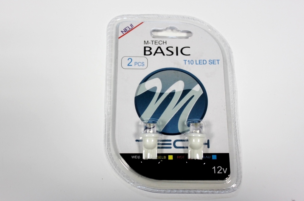

Wszystko naprawdę zależy jaka "partia" z Chin się trafi. Zdarzały mi się żarówki, które przestawały świecić już w kilka godzin po podłączeniu ale zdarzyły mi się też żarówki W5W firmy M-Tech za cenę 2zł za dwie sztuki, dokładnie takie jak na zdjęciu poniżej:
Które świecą już 5 lat i to w trzecim samochodzie. Pierwszy raz kupiłam je do samochodu służbowego Ford Focus Mk 2, później przeniosłam je do swojego prywatnego Ford Focus Mk 1, a teraz aktualnie świecą w Miśku. Co prawda obudowa jest już przytopiona od ciepła żarówki H4 ale nadal działają. Firmy również nie mają większego znaczenia w przypadku żarówek LED. Też miałam żarówki Philips i przestały działać po dwóch miesiącach.
Obrazek
No i ja nie wspominałem marki Philips, bo ich produkty też od dawna pochodzą głownie z Chin...
Ale np. OSRAM LEDriving W5W (made in Germany) są trwałe..... Tylko że 2szt. kosztują jakieś 60zł.......
Dobrze wiedzieć że jest taki M-Tech. Wypróbuję przy okazji.
