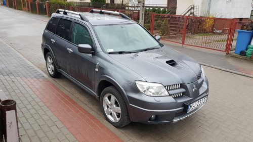

Już kolor różowy trochę dymi na czarno :D bo tylne hamulce się grzeją. Wymieniłem klocki,przeczyściłem wszystko,nasmarowałem i się dociera. Czasem się grzeje a czasem nie. Nie wiem o co kaman. Jeszcze płyn muszę wymienić i odpowietrzanie na wszelki wypadek.
Fotka sprzed 5 minut pod domem :D
