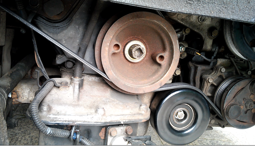

Zamieszczam dwa filmy, które mniej więcej nakręślą jakiego rodzaju hałasy dobiegają spod i znad maski. Pierdzenie wydechu jest oczywiste, padła mniejsza plecionka.
Nagranie z dołu
Nagranie z góry
Ale martwią mnie te dziwne szumy/rzężenie metaliczne. Nie mam pojęcia co to może być.
Wszystkie objawy wystąpiły gdy odpaliłem auto kilka dni po ulewnym deszczu (właściwie oberwanie chmury). Na ulicy było tyyle wody, że czułem pod butem jak obmywa mi całe podwozie.
Rozgrzana plecionka dostała pewnie strzała wodą i zaczęła puszczać. Żaden problem, wkrótce wymienię obydwie.
Ale co z tymi dźwiękami? Może to któraś rolka od paska osprzętu? Może coś w silniku? Na drugim filmiku nawet przez chwilę chyba popychacze było słychać [edit]? :axe:
Macie jakieś pomysły co to może być, albo jak dojść do przyczyny?

Może to być któraś rolka napinajaca paska osprzętu.

Potwierdzony strzał. Rolka napinająca od układu wspomagania/klimy
Ma delkatny luz na łożysku, nie jest w ogóle widoczny podczas pracy, ale hałasuje dosyć wyraźnie.
Teraz pytanie za 100 punktów, jaką rolkę kupić? Rozpiętość cen na allegro jest duża, macie sprawdzone źródła? Bawił się ktoś w regenerację poprzez wymianę łożyska? To jest zwyczajna łożyskowana rolka, nie chciałbym płacić za to 180zł :shock:

Dzwoń do japaneze, ma plastikowe rolki z japońskim łożyskiem za ok. 100 zł.
