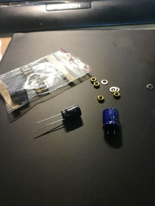

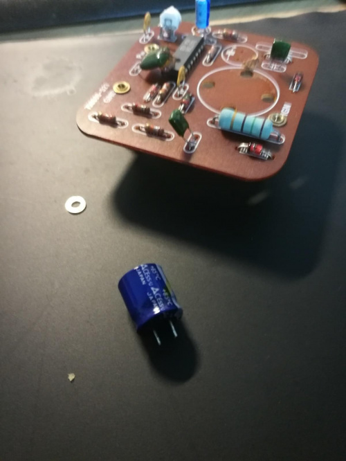

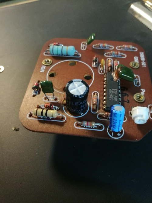

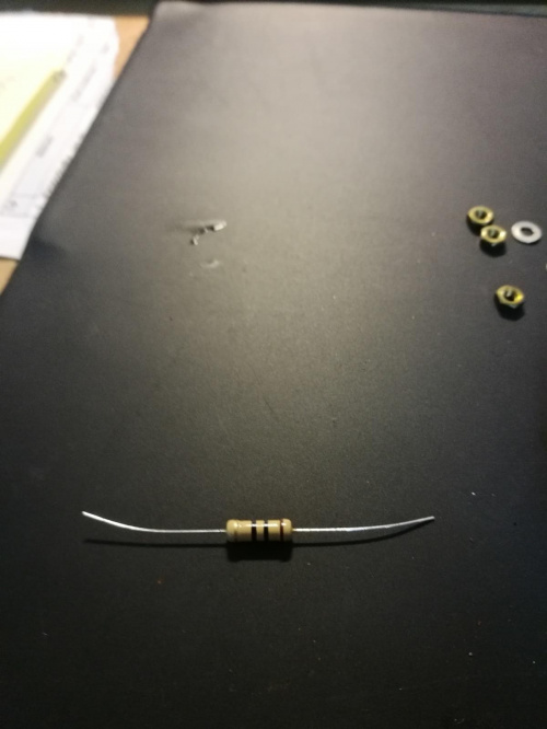

Co prawda mam Pajero I ale może podobne rozwiązanie jest w PII, warto sprawdzić. Tez miałem problemy z obrotomierzem, raz na jakiś czas załapał ale przeważnie wskazówka była na dole. Sprawdziłem wszystko sygnał od cewki, napięcie i wszystko było niby OK. rozebrałem obrotomierz i problem tkwił w płytce. Okazało się że na płytce padł rezystor i uszkodził kondensator. Fotki poniżej. Koszt naprawy to 1.60 zł :)
Stary kondensato VS nowy:
Tak wygląda uszkodzony kondensator
Nowy rezystor
I naprawiona płytka obrotomierza
I wszystko trybi :)
