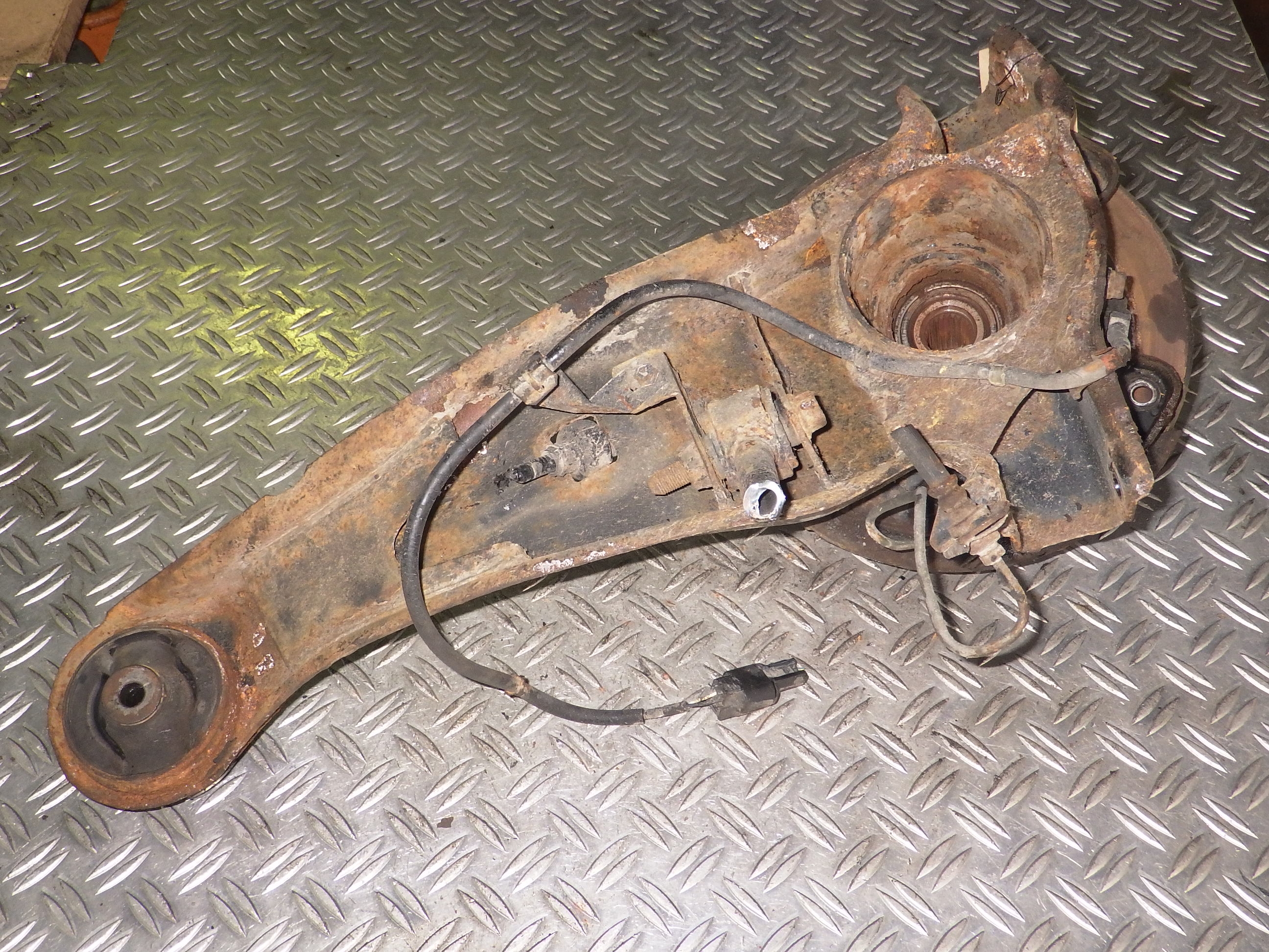

Hej, czy ktoś mógłby mnie oświecić jak powinny siedzieć te tulejki?
Chodzi o to, że one nie są symetryczne, bo ta ośka* z jednej strony jest dłuższa.
Żadne schematy które znalazłem niestety nie pokazują tego jednoznacznie.
*mówię ośka bo nie mam pomysłu na lepszą nazwę :wink:
Chodzi o tą część:
https://poliuretany.olkusz.pl/pl/p/Tuleje-wahaczy-tylnych-wzdluznych-MITSUBISHI-OUTLANDER-I-2szt./23111661
https://e-pajero.pl/zawieszenie-i-uklad-kierowniczy/1696-tuleja-wahacza-wzdluznego-outlander-cu-lancer-cs-4120a001-mr519127.html
Czy ktoś z was wie, lub mógłby sprawdzić u siebie, czy ta dłuższa ośka tulei powinna być po zewnętrznej stronie auta czy wewnętrznej (centralnej)?
Ja mam te poliuretanowe, były zakładane jakiś czas temu i już wtedy zbieżność nie była idealna, ale jeszcze akceptowalna - a nie ruszana, bo śruby do regulacji były zapieczone... Teraz, gdy zbieżność się pogorszyła, trzeba było już zmienić te śruby (przy okazji wstawiłem też poliuretany do wahacza poprzecznego krótkiego, tego do zbieżności). Goście w stacji twierdzą, że teraz też nie mogą ustawić zbieżności, bo tytułowe tuleje nie naddają się. Stąd moje wątpliwości, czy na pewno zostały one poprawnie wstawione :|
U mnie te dłuższe ośki są po zewnętrznej stronie. Byłbym niezmiernie wdzięczny za pomoc.

Patrząc na fotki jakiegoś używanego wahacza z netu to masz dobrze założone.

Bizi78, trochę tam słabo widać, ale zdaje się że jest jak u mnie - czyli źle :D
Bzyk_R1, dzięki, to wyjaśnia wszystko! Takie video to skarb :)
A więc odpowiedź brzmi: dłuższe ośki powinny być po wewnętrznej stronie.
Przypomniałem sobie że przecież mamy jeszcze service manuale, i tam jest to ładnie narysowane i opisane (cz. 34 str. 17): "Place the long projection end of the trailing arm bushing inner pipe towards the inside of the vehicle." I jest podane nawet jak głęboko ma być wprasowana.
