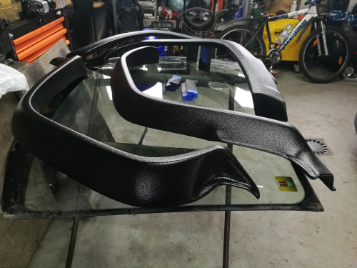

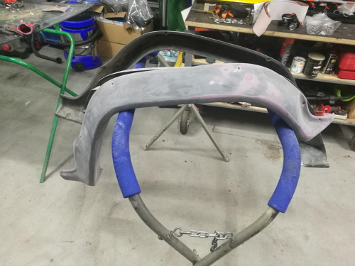

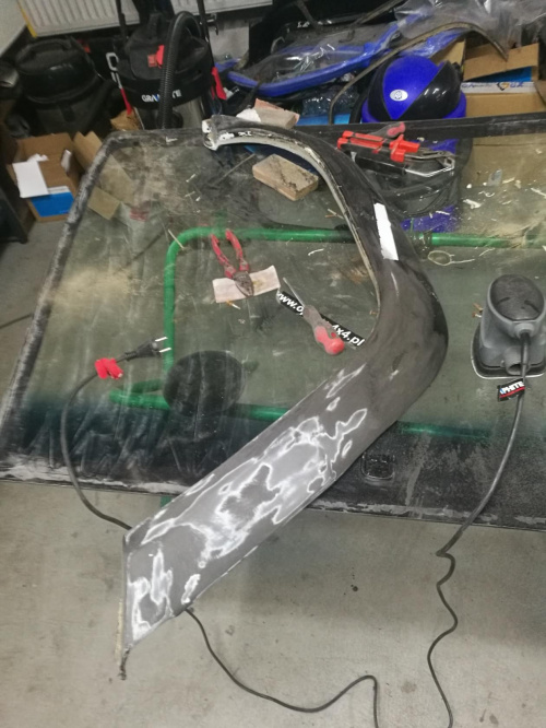

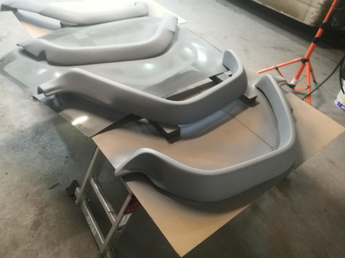

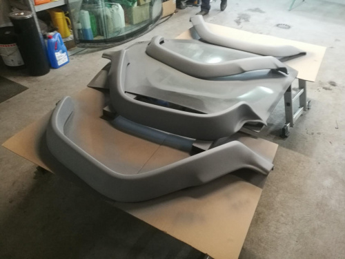

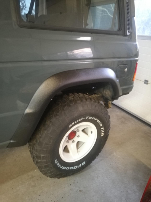

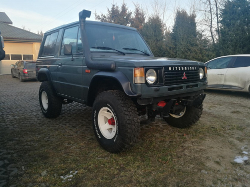

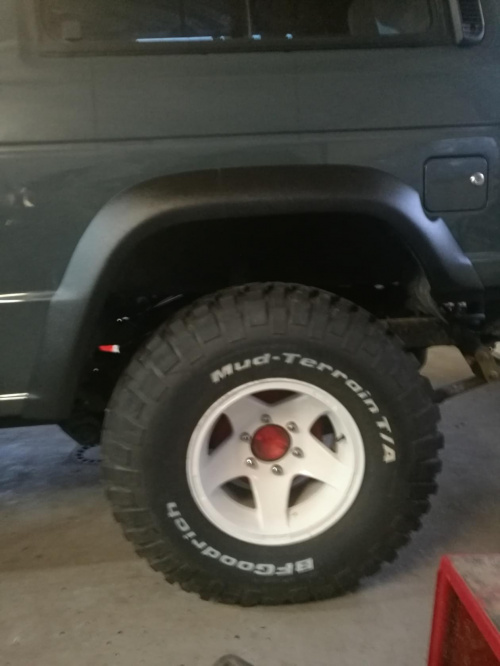

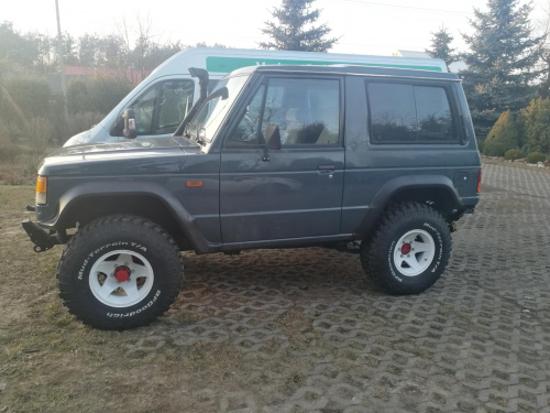

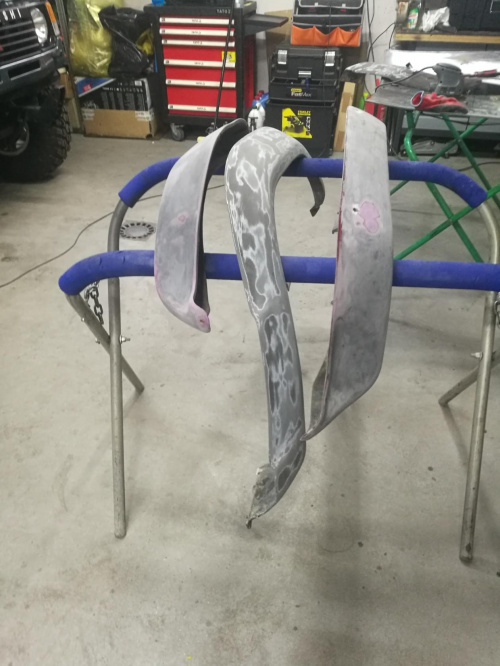

W końcu kupiłem oryginalne poszerzenia do pajero I, w cenie 250 zł z przesyłka. Niestety były dosyć mocno zmęczone, porysowane, z dziurami po barbarzyńskich wkrętach ale na szczęście nie popękane. Więc zacząłem je przywracać do odpowiedniego stanu.
- Na początek szlifowanie starego lakieru oraz szpachlowanie ubytków:
- malowanie podkładem epoksydowym
- malowanie raptorem

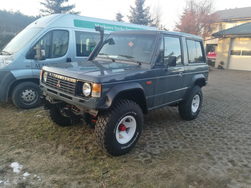

Jako iż nie chciałem wiercić dziur w błotnikach, bo szkoda mi nowych blach i lakieru, poszerzenia przykleiłem na klej poliuretanowy SIKA FLEX 11 FC. a oto efekt końcowy:
Więc jeśli ktoś szuka poszerzeń do PI to warto kupić używki i poswięcić troche czasu na remont, zwłaszcza że kupić nowe to wiąże się z cudem. U mnie poszerzenia były konieczne bo opony wychodziły poza obrys auta i nie dość że mocno chlapały to miałbym problem z przeglądem. |
