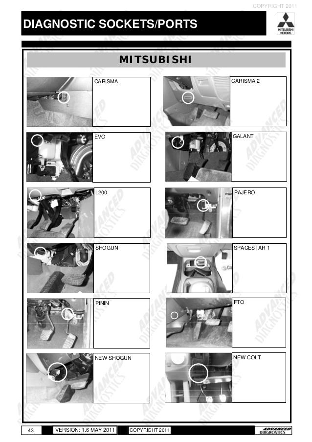

A i zapomniałem nie mogłem namierzyć złącza diagnostycznego? ( tu jest OBDII ? )

Obd masz od strony pasazera zaraz przy lewej nodze

Wysłany: 21-02-2018, 21:40
Adam
