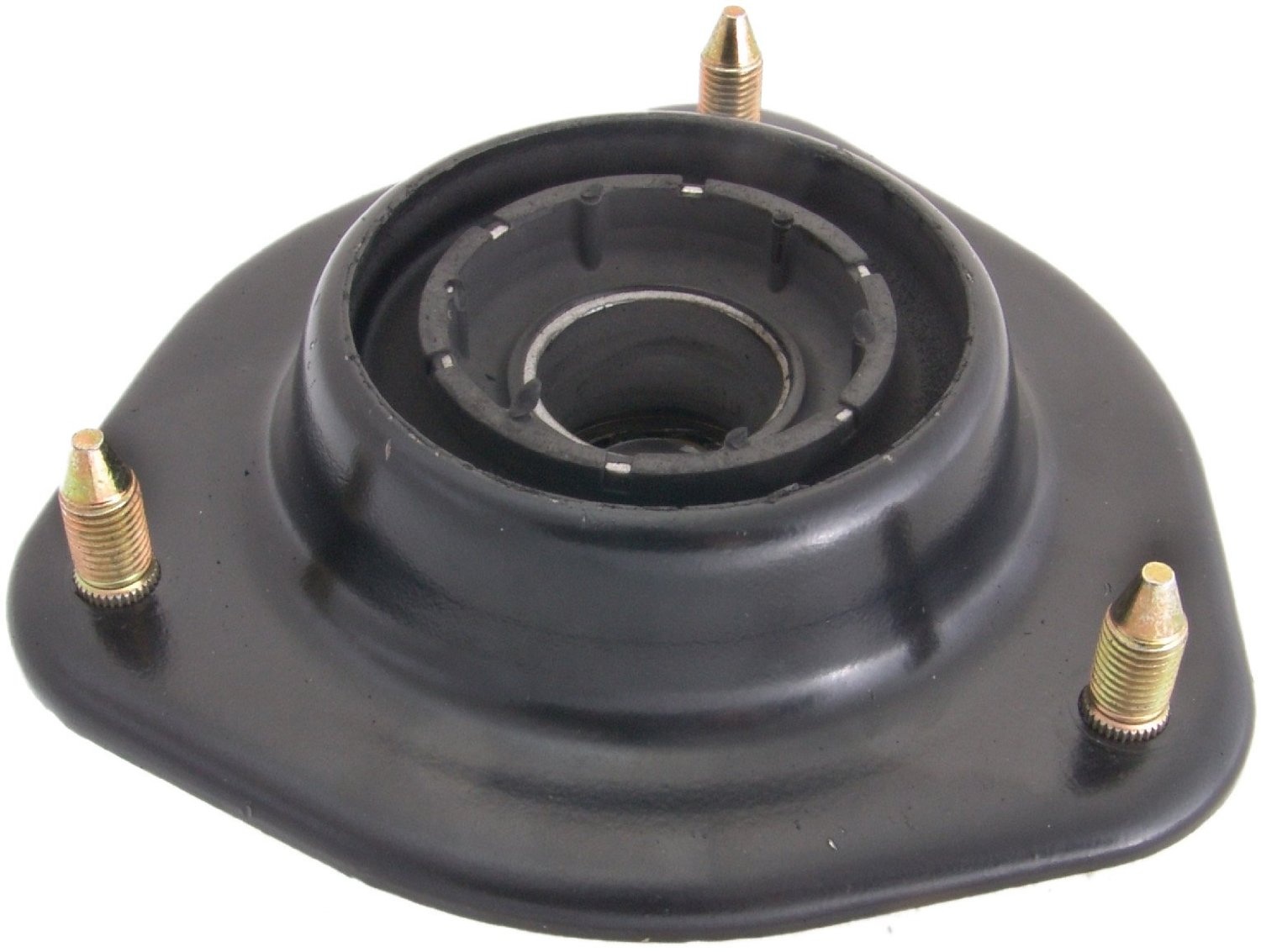

tak na szybko postanowiłem wymienić całe amortyzatory,sprężyny i łożyska(przednie),lecz te nowe amorki z firmy Monroe są znacząco inne niż te stare,te stare różniły się od siebie prawy miał w poduszce górnej większą średnice od lewego.
A jak już poskladalem całość lewą to łożysko ze strasznym oporem się obracało.
Za to prawe przednie łożysko dostałem jako (mocowanie górne amortyzatora)
Lecz w sklepie powiedziałem że chce 2 łożyska. I tera moje pytania:
1.Czy amortyzatory na przód różnia się od siebie chociażby tą średnicą ?
2.Łożysko w prawym ma być też inne od lewego? czy są takie same?
(Dodam że to co dostałem lekko przypomina łożysko tylko że jest zakryte i równiez się obraca)
3.NAJWAZNIEJSZE PYTANIE czy nowe łożysko ma się obracać z oporem?
(fajnie też by było jakby ktoś mi podał link czy coś z instrukcją montażu całych amortyzatorów,szukałem wszędzie i nie mogłem znaleźć. Przepraszam jestem w tym kompletnie zielony)
Szczerze dziękuję!

Ogólnie w carismie po 2000r. były dwa rodzaje górnych mocowań, jedno z osobnym łożyskiem a drugie z wbudowanym łożyskiem w poduszkę.
Amortyzatory były bodajże dwa rodzaje.
Górne mocowanie nie może się kręcić z oporem, może za mocno skręcone.
Możesz podać na PW vin auta to ci podam nr. OE poszczególnych części.

Jest to drugie mocowanie z łożyskiem ślizgowym. Amortyzator rożni się mocowaniem sprężyny.
Ma się obracać delikatnie. Trafiłeś łożyskiem w poduszkę? Górna podstawa spężyny jest ustawiona z amortyzatorem?
