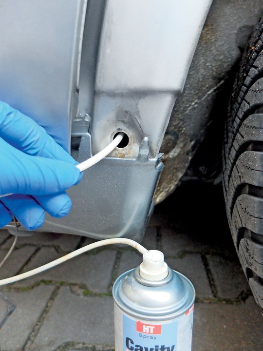

Jak i czym zabezpieczyć samochód przed rdzą?
Np jak się dosyć do progów? W taki lub podobny sposób

W progach od spodu powinny być korki przez, które zaaplikuje wosk.
Dodatkowo od góry możesz zdemontować nakładki i tamtędy też będzie chyba dostęp.

Poszło PW. Nie wiem jak w Lancerze ale w O1T przez korki nie da się skutecznie zakonserwować. Trzeba rwać nakładki. A korki są zapewne od góry pod nakładkami progów (tymi które brudzimy przy wsiadaniu) i zabezpieczone są naklejkami.

Z wosków do profili polecam Noxudol 750. Nie wiem jak w u was ale w galancie po zdjeciu tej nakłądki progowej i odchyleniu podłogi tapicerki - to są otowry pozaklejane sreberkami. Otwory ida wzdłuż progu od środka az po tylne nadkola.
Mozesz tez 750 wpsikać wezykiem w maskę, po zdjęciu tapicerki również w dzrzwi az pocieknie otowrami na wodę ale trzeba uważać na mechanizm szyby i głośniki.
Tak samo wewnątrz tylnych nadkoli. O profilach pod spodem nie muszę mówić.
Na elementy z zewnątrz na podwiezie na rdze jak wyczyścisz dajesz
1. Kropelex Forcha lub Ikorol. NIe trzeba zmywać jak innych preparatów, wiażą się z kazdym rodzajem kolejnej warstwy - no moze bez nitro.
2 Na to pozniej albo epoxyd lub np Corina.
3. Noxudol 750 1 warstwa
4. Na to Noxudol 900 lub
5. 1600 w nadkola bo jest twardszy
