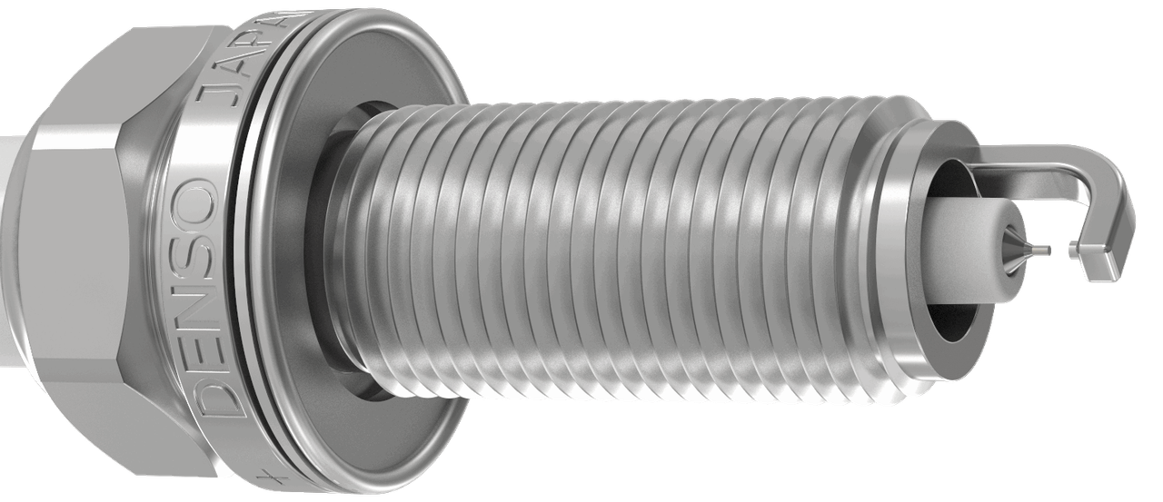

czeka mnie wymiana świec zapłonowych (silnik1,6 4A92) w związku z tym mam pytanie: które świece polecacie.
Świece zalecane przez producenta: NGK DILFR5A11
czy może produkt DENSO: IKH16TT
Ja się skłaniam do świec DENSO, ale może macie jakieś inne doświadczenie.

Kupiłem, wkręciłem, i jeżdżę na:
DENSO: IKH16TT
Przekonał minie sprzedawca, który miał na półce świece obydwóch firm, stwierdził jeżeli producent samochodu zaleca świece w instrukcji obsługi auta to cena automatem szybuje o około 30%, producent którego świece nie znajdują się w instr. musi przekonać użytkownika ceną.
Ja przejechałem na DENSO: IKH16TT już ok 25 000 km i nie mogę złego słowa o tych świecach powiedzieć.

Tak jak ustawili w fabryce. Bałbym się grzebać przy tak cieniutkich elektrodach - mogłoby z tego być więcej szkody niż pożytku. ;)
[url=https://i.postimg.cc/SNdqPnm8/IKH16TT.png]Obrazek[/url]
Wszystko się zgadza. Wymieniałem u siebie swego czasu i też szukałem informacji na ten temat. Niestety doszukałem się tylko tyle, że wyciąga się z opakowania i montuje. Żadnych regulacji. Standardowe co 40 a irydowe co 100 tysięcy wymiana. Dodam jeszcze, że zamontowałem irydowe.
