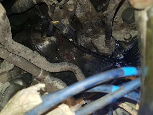

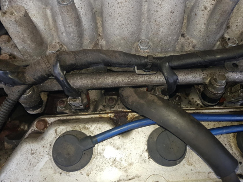

Co moze byc przyczyna wycieku plynu z tego miejsca?
Po rozgrzaniu silnika mocno cieknie plyn chlodniczy z okolic skrzyni biegow, silnik sie zagrzewa..

Wygląda na oringi na okularach - pod aparatem zapłonowym jest taka dwururka i czasem tam oringi parcieją i puszczają. Ew. każda inna rurka w okolicy - ogrzewanie przepustnicy, nagrzewnica.

wiec tak po rozebraniu aparatu i dojscia do zrodla wycieku widze ze woda leci od rozrzadu czyli pompy i plynie pomiedzy glowicami i wylatuje pod aparatem kolo skrzyni
jest mozliwe ze w przypadku uszkodzenia pompy plyn bedzie wyciekal z drugiej strony silnika czyli splywal pomiedzy glowicami ?

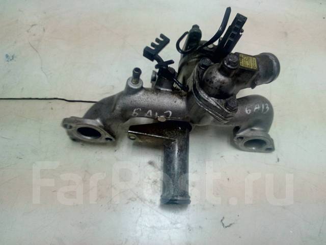

Nie, gdyby pompa byla nieszczelna wyciek bylby w okolicy sprezarki klimatyzacji, ale skoro cieknie pod apatratem zaplonowym, to wypadaloby przejrzec rurki po tej stronie silnika, rura 10034 to lacznik w bloku silnika od pompy wody, moze oringi na niej sa uszkodzone

robertdg, znacznie częściej cieknie z oringów zaznaczonych na rysunku jako 10199P
to są te "okularki" od nagrzewnicy o których mówiłem na samym początku i dlatego stawiałem na nie
są dokładnie pod aparatem zapłonowym

Radzę jednak sprawdzić rurkę o nr 10034, widywałem już przypadki jej przegnicia, bo jest z cienkiej blachy i w słabo przewiewnym miejscu i po prostu potrafi przegnić na wylot. To by tłumaczyło natychmiastowy wyciek po wlaniu wody/płynu.

Hugo napisał/a:
Wyciek jest z tego miejsca
wiec bardzo prawdopodobne, ze to ta rurka
woda leci miedzy glowicami i wyplywa na skrzynie pod aparatem
