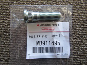

Wg. mnie się nie da.
Długość gwintu 29,5 - 15 dystans zostaje 14,5 na felgę i złapanie gwintu.
Za mało.

przemekPBC - nie bez powodu sprzedawca poleca na innej aukcji przedłużone śruby.

Tylko w Lancerze nie ma śrub tylko nakrętki a gwint jest zamontowany na stałe w piaście koła.
Także śrub na dłuższe jako tako nie da się zamienić (jeżeli dobrze myślę). Ewentualnie dystanse z już wmontowanymi śrubami, czyli coś takiego:
http://allegro.pl/dystans...7217540427.html
ale wtedy szerokość takich dystansów to minimum ok 22mm (dla mnie za dużo) no i cena ';)

Szpilki nie są na stałe, są wbijane :wink: .

A widzisz cenna rada, ale da się to wymienić bezinwazyjnie i dużo roboty przy rozbieraniu piasty ?:)
Auto: MSS 1.3 family 01r.
Pomógł: 823 razy
Posty: 21043
Wysłany: 07-03-2018, 11:08
Info z manuala.
Zdjąć koło, zacisk, tarczę i powinno się dać wybić starą młotkiem (z wyczuciem) :wink: .
Dobrze by było wcześniej też sprawdzić czy będzie miejsce na włożenie nowej, dłuższej szpilki.
