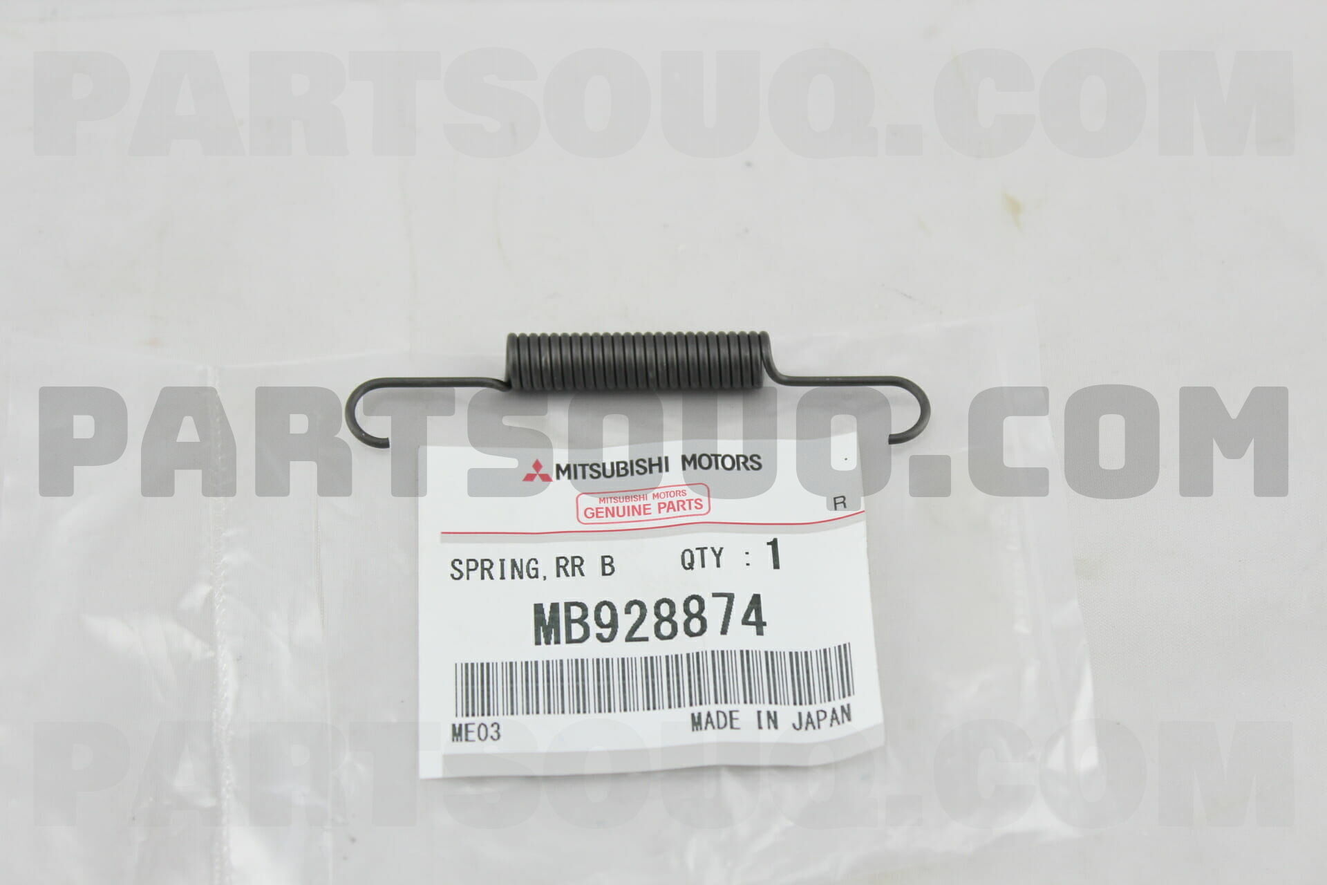

Witam.
W moim Misiewiczu uszkodzony został regulator hamulca postojowego (5230/MB520459) oraz jedna ze sprężyn (52375/MB928874).
Bardziej doświadczonych w temacie chciałem zapytać czy regulator wraz ze sprężyną trzeba zamawiać w ASO bo zamienników nie ma, czy wręcz przeciwnie i można zastosować taki oto zestaw naprawczy:
Zestaw naprawczy szczęk hamulcowych
Dodam, że na zdjęciu zestawu naprawczego sprężyna, o którą chodzi jest nieco krótsza (mniejsza ilość zwojów) od oryginalnej. Stąd moja wątpliwość.
A może nie ten zestaw naprawczy tylko inny? :roll:

Sprężyny są inne bo znalazłeś od Pajero. Ja kupiłem zestaw sprężynek i wszystkich pierdółek o taki:
https://aparts.pl/partscatalogue/0788q-a-b-s-zestaw-akcesoriow-szczeki-hamulcowe-hamulca-postojowego-mitsubishi-outlander-i-cu-w-2-0-turbo-4wd-cu2w-2004,10-00077-04992-18617-0002-01337-0100006,0100627,0102964-0788Q-0206-01337-000000001-0788Q~2ABS.aspx
Tam masz odpowiednie sprężyny ale bez regulatora. Ewentualnie poszukaj zestawu do outlandera na e.pajero
