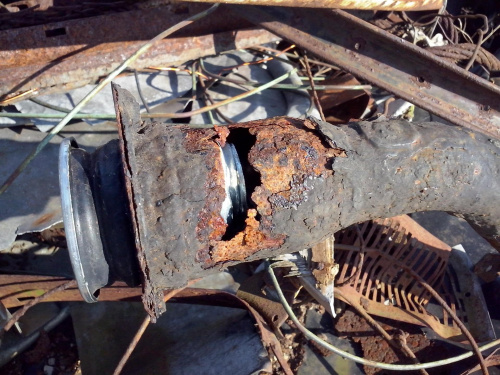

Zamieszczam jako ciekawostkę - tak wygląda moja poprzednia rura po roku na podwórku :(
Nadmieniam tylko, że poprzedni właściciel (DE) wymieniał już tą rurę kiedyś - nie miała ona fabrycznych zacisków na gumowym łączniku.

z czymś takim w GDI miałem = kaplica
rusza się piasek rusza po baku i drze wewnętrzną jego warstwę ochronną... ..a tłoczy go pompa do filtra cały czas... tłoczenie z piaskiem jej nie wychodzi - zaciera się powoli.. .. dalej wchodzi woda i błoto i piasek ... i zaczyna się rudy busz w Baku Baku ..Baku rdzewieje.. . cały ten zgiełk powinien zatrzymać się na filtrze paliwa tym dużym.. ale życie pokazało że to nie reguła .. next field of defence to małe filtry w pompie WC.. one są tak małe że jak są to auto najwyżej nie odpali... ale jak ich nie ma, bo ktoś już tam był ? rusza piasek między płytki pokryte wolframem w pompie wyskiego ciśnienia i wybija dziury w płaszczyznach tłocznych ... .. puki wolfram jest .. dobrze jest - ale jak już wydrze do stali - to już leci .. ciśnienie w dół.. pompa jeszcze żyje - a syf idzie dalej na regulator ciśnienia .. ... i zanim Ci się zaświeci błąd 56 obroty falują.. i kiedy ten chceck już się zapali = na prewencję o pól roku za późni - idziesz Panie w tysiące żeby toto żyło... Japońska przerwa myśl techniczna.. amen. przerobiłem to wszystko z wymianą baku włacznie / wszystkich pomp / wtryskiwaczy / regulatora - cała linia paliwowa od baku do silnika czyszczona maszyną Liquid molly ... nie liczę godzin i dni..
dbajcie o ten zafajdany koniec rurki w waszych GDI koniecznie ..
a masz MPI ? problemu nie ma .. jedynie rudą w baku może wychodowałeś / piasek wpuściłeś - zatrzesz pompę w baku ...
