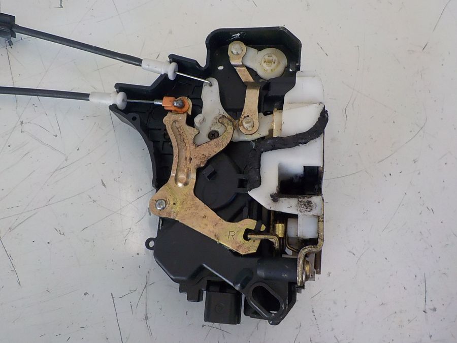

Hej
ja bym spróbował pociągnąć linkę zamka i otworzył drzwi
https://7.allegroimg.com/original/0c3ad0/bef6c4584fe6a5e45c365683fc47
tu masz jak wygląda zamek od środka
skoro masz ściągniętą "obitkę" to nie powinno to stanowić problemu
ps - może masz za słaby aku - napięcie jest ale nie ma siły otworzyć drzwi - warto to sprawdzić
pozdro.
