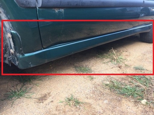

Drugie pytanie jak zdjąć listwe od progu żeby jej nie połamać wyszła mi rdza na nad prożu z tyłu i chciałbym ją zwalczyć ale boje się żę podczas demontażu coś urwę

| wojtek2310, żeby zdjąć listwę musisz odkręcić 2 wkręty w błotniku i z dołu na progu jest kilka na klucz 10. Potem ciągnąc na zewnątrz wyciągasz z kołków i gotowe. |
