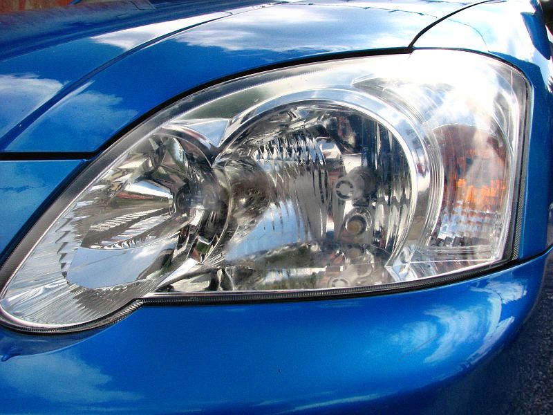

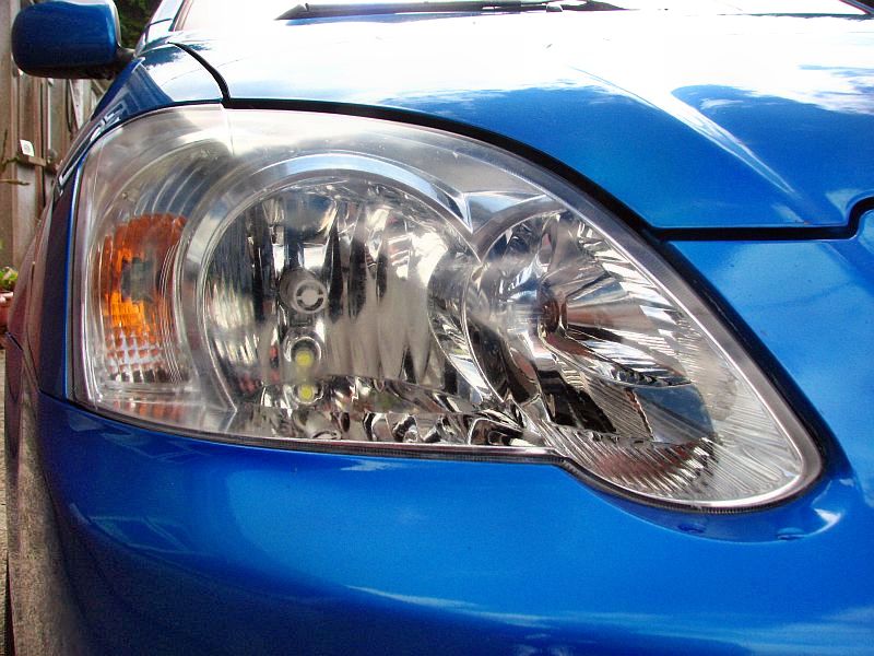

Wysłany: 03-06-2018, 11:57
kazik70 napisał/a:
Zrobisz zdjęcia swoich lampek jak teraz wyglądają?
Bardzo proszę. :)
Świeżutkie, sprzed kilku minut. ;)

kazik70
Auto: Outlander II GT 3.0 V6 2011r
Dołączył: 30 Sie 2009
Posty: 147
Skąd: Łęczna
Wysłany: 03-06-2018, 12:07
Nooo ślicze są :D Długo już je masz od regeneracji?
joujoujou
łysy i brzydki.
Auto: niebieskie
Kraj/Country: Ireland
Pomógł: 13 razy
Dołączył: 29 Kwi 2017
Posty: 3748
Skąd: Skąd: Skąd:
Wysłany: 03-06-2018, 12:43
Nawet nie miesiąc, jakieś 2 tysiące km wylatane. W sumie niewiele, jeśli mam być szczery. :)
