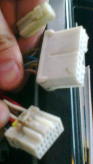

Posiadam mitsubisbi pajero pinin. Rok produkcji 2001, poj 1999
Mam pytanko odnosnie przejsciowki do radia. Wystaja mi 2 oryginalne kostki. Czy potrzebuje przejsciowke na iso rowniez z dwoma wejsciami na te kostki? Czy wystarczy ta przejsciowka z wejsciem pod ta wieksza kostke?
Tej trzeciej malej nie mam. Sa tylko te dwie wieksze

Jeśli masz do tej pory radio oryginalne Mitsubishi i chcesz założyć coś innej marki to musisz kupić przejściówkę Mitsubishi - ISO. Jak dobrze pamiętam to ta mniejsza kostka jest od wyświetlacz centralnego i jej nie podpinasz. Po montażu nowego radia na wyświetlaczu nie będzie miał danych RDS radia i nie będziesz mógł prosto zmieniać danych wyświetlanych na wyświetlaczu czyli spalania, śr. prędkości itd. Tylko pamiętaj aby podpiąć masę auta do kabelka z oczkiem przy przejściówce.
