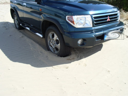

Ogólnie to sprzęgło wiskotyczne bardziej pada w takich samochodach jak np. Subaru. Tam to oddzielna puszka. W miśkach zintegrowane jest w skrzyni biegów - więc ma lepsze chłodzenie znajdującym się tam olejem. I sama obudowa skrzyni biegów też jest niezłym radiatorem.
A co do napędu w MPI - to nie jest samochód na ciężki teren. To bardziej osobówka która trochę więcej może w lekkim terenie. Brak blokady deferencjału mostów dał mi się kilka razy we znaki...
Ta wersja lubi piasek, błota nie....
