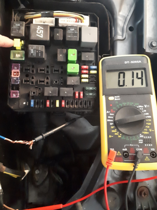

Koledzy w 2.0 DID jaki jest prawidłowy pobór prądu na postoju .ja sprawdziłem multimetrem podłączony szeregowo w klemę - ujemną i wychodzi 0,14 Amper to jest 140mA chyba trochę za dużo z tego co dowiedziałem się z Youtube to powinno być 0,00A przy ustawieniu miernika na 10 lub 20A a drugi pomiar ustawiamy miernik na 200mA i powinno mieścić się do max 0,50mA jak to u was jest? Mam położony alarm i po wycięciu bezpiecznik pokazuje 140mA A jak dioda miga z alarmu skacze odczyt między 140a150mA czy to norma?

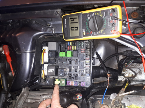

Wyciągnąłem wszystkie bezpieczniki dalej pokazywała 140ma po wycięciu alarmu 130ma A po wycięciu pod maską drugi z lewej u góry ten z przedłużają 30-to amperowy O oznaczeniu IOD Nie pobiera prądu od czego ten bezpiecznik?

Ten bezpiecznik co palcem pokazuję , ale ja mam zwykły klucz do stacyjka to u mnie tego nie ma chyba, no nic jutro zerknę.

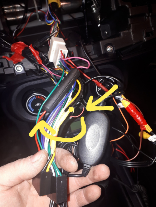

Problem rozwiązany radiowy odbiornik obrazy z kamery cofania był podłączony do żółtego kabla podczymania pamięci radia i cały czas pobierał prąd 120 mA ,podłączyłem do czerwonego po zapłonie i teraz jest niecałe 20 mA.https://www.fotosik.pl/zd...4ea8QFM7aSMOqLT
