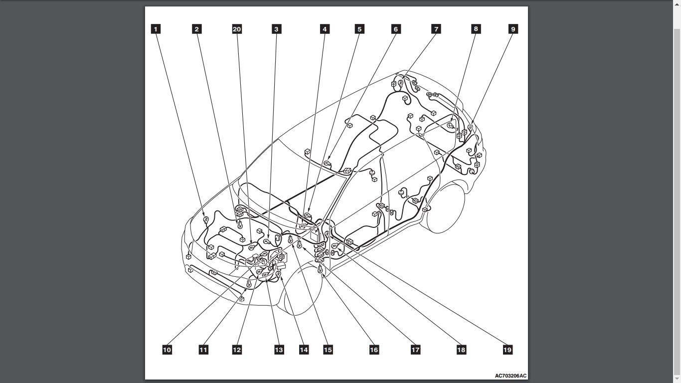

Wysłany: 05-02-2019, 16:06
4
http://mmc-manuals.ru/man...6952AD00ENG.pdf
5
http://mmc-manuals.ru/man...3343AE00ENG.pdf
15
http://mmc-manuals.ru/man...3824AB00ENG.pdf
16
http://mmc-manuals.ru/man...3346AB00ENG.pdf
17
http://mmc-manuals.ru/man...5398AD00ENG.pdf
18
http://mmc-manuals.ru/man...6583AE00ENG.pdf
19
http://mmc-manuals.ru/man...3347AB00ENG.pdf
[ Dodano: 05-02-2019, 16:59 ]
m4rud3r napisał/a:
Myślę, że i z gniazda może być. Chciałem z jak najprostszym dostępem, żeby uniknąć demontażu plastików w obecnych warunkach temperaturowych :)
Jeśli zależy Ci na dobrej masie to łap się do węzła, ich nie brakuje, jest ich cała masa :)
Gniazdo zapalniczki jest już na kabelku
Dołożyłbym jednak dodatkowy filtr na plusie
