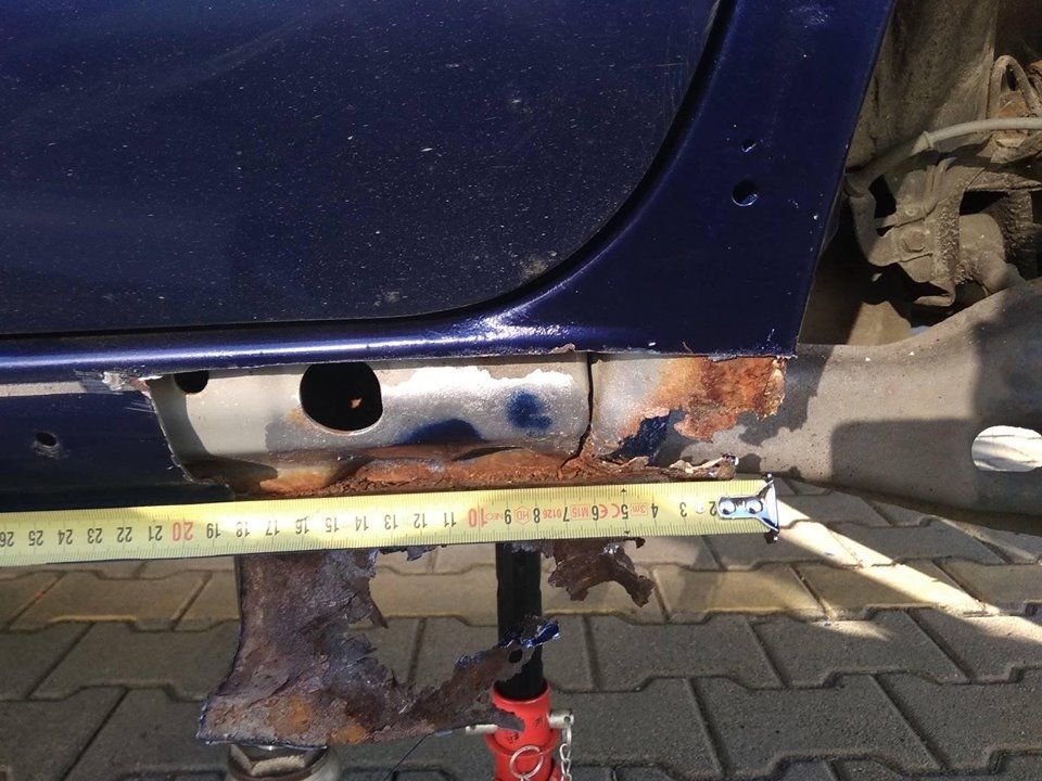

| Bizi78 napisał/a: |
Jestem ciekawy co się dzieje pod nimi .
| ruda tańczy jak szalona
Powyższy obraz ujrzysz jak zdejmiesz w/w plastikowe nakładki. |

| gsm_virus napisał/a: |
Jak ktoś się tam wcześniej łapy pchał to owszem.

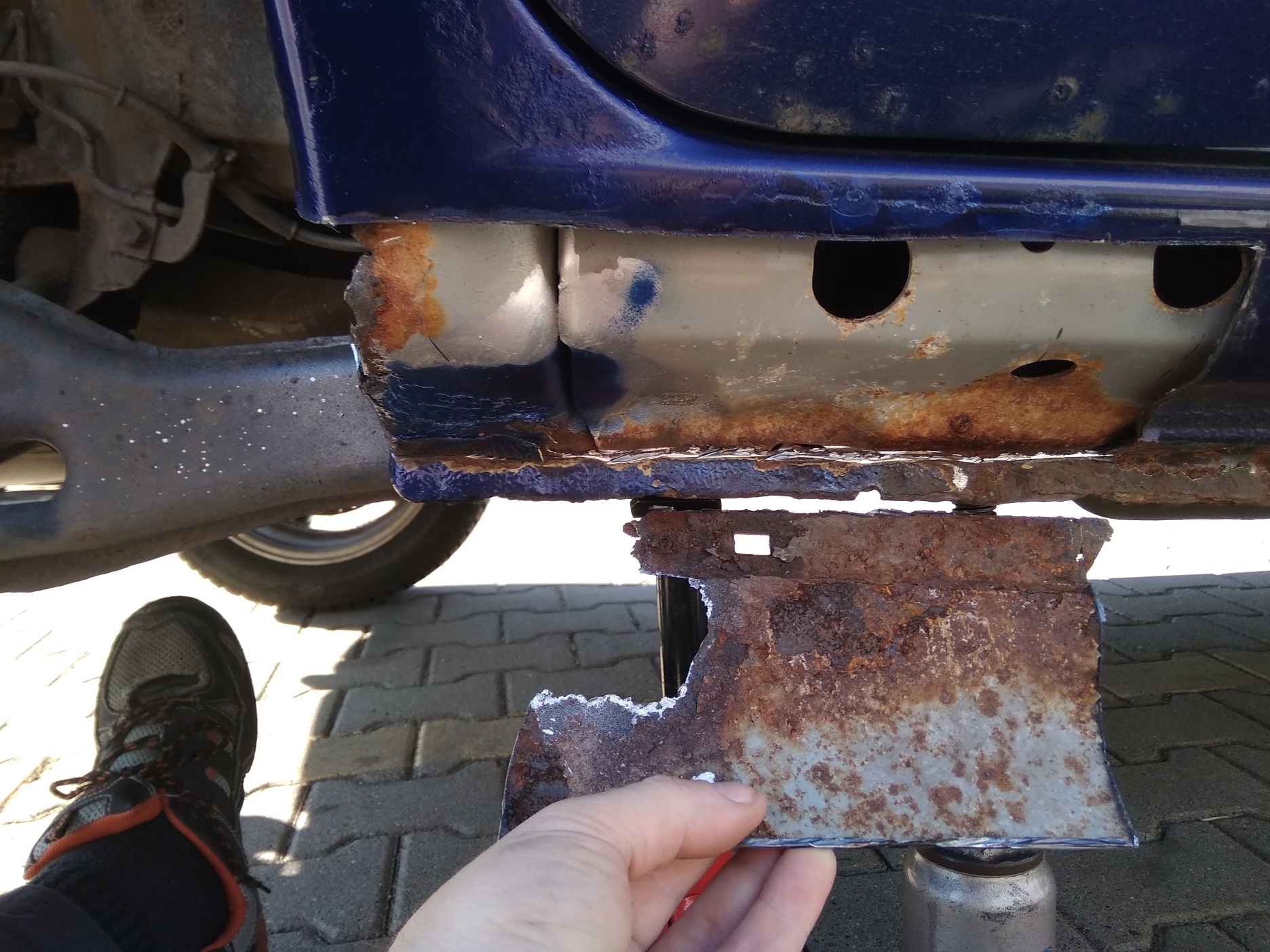

Ja tam nie muszę ich zdejmować. Mój jak był na podnośniku to pooglądałem sobie podwozie. Nawet kawałek rdzy urwałem na pamiątkę .
Podwozie ma ogniska rdzy, ale dramatu nie ma. Za to próg tam gdzie są te nakładki to słabo wygląda. |

Hugo, pytanie czy dokładki przykleiła fabryka, czy ktoś je w okresie użytkowania ściągał
Oprócz śrub fabryka użyła kleju. Ten klej uszczelniał dokładkę.
Przy ponownym montażu, albo olewa się śruby (bo np. nie chcesz wiercić wymienianego błotnika) i tylko klei, albo składa się na "oryginał" czyli śruby i w kilku miejscach taśma dwustronna.
Wtedy na końcach dokładki robią się piękne kieszenie na cały syf spod kół i korozja przyspiesza.
Są też "miny" - kilka lat wstecz właściciel orientuje się, że jest korozja na progach. Zamiasta naprawiać dokupuje dokładki i zakrywa rudzielca. Potem kolejny właściciel ściąga dokładki i ma niespodziankę.
Sam już rwałem sporo dokładek i w jednym aucie jedna strona "dziewicza" jest w idealnym stanie, a druga -"nasi już byli" wygnita na pół długości.

mkm, w moim przedliftowym SS z 2001 r. z przebiegiem ponad 320 000 km w tamtym roku ściągałem nakładki progów raczej jako pierwszy, bo były podklejone na całej długości po bokach taśmą dwustronną i były uszczelki (chyba piankowe) na końcach nakładek przed tylnymi kołami. Niestety pod nakładkami progi na odcinku ok. 20 cm przed tylnymi kołami nie istnieją. Także ten typ tak ma |

Na razie spostrzeżenia mam takie, że w "dawcach" progi albo są w bardzo dobrym stanie, albo kruszą się w rękach. |
