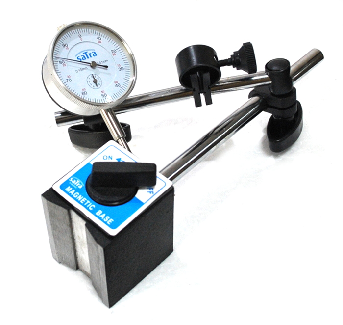

Czy ktoś obeznany z tematem mógłby napisać co jest potrzebne do samodzielnego zmierzenia bicia piast (jakie narzędzia i jak ich użyć)? Podejrzewam, że mogę mieć w aucie ten problem ale nie wiem jak to zweryfikować.
Pomógł: 828 razy
Posty: 21225
Wysłany: 20-06-2019, 10:06
Czujnik bicia tarcz, pełno tego na allegro itp. choć to produkty przeważnie amatorskie :wink: .
zbychu74
Auto: mitsubishi lancer 2,0 kombi
Pomógł: 8 razy
Dołączył: 04 Sty 2016
Posty: 603
Skąd: tuchola
Wysłany: 20-06-2019, 10:46
Bizi78, Taki właśnie czujnik posiadam,koszt ok.100zł (warto go mieć)choć sprzęt profesjonalny to nie jest.
leoluke, Jeżeli chcesz zmierzyć piastę to najpierw należy porządnie ją wyczyścić(tak,żeby się świeciła)
Następnie zakładasz tę część magnesową na mcpersona,przykładasz czujnik na zewnątrz piastyi kręcisz piastą(nie mierz na odpalonym silniku)Jeżeli piasta pozytywnie zweryfikowana to zakładasz tarczę przykręcając ją siłą 60 nm dając podkładki lub nakrętki pod śróby koła(ok. 1 cm od zewnętrznej krawędzi) i mierzysz przekładając na szpilkach (czyli robisz pięć pomiarów) tarczę ustawiasz w pozycji oczywiście najmiejszego bicia.Piasta bicie max 0,02mm ,a tarcz 0,05 max
