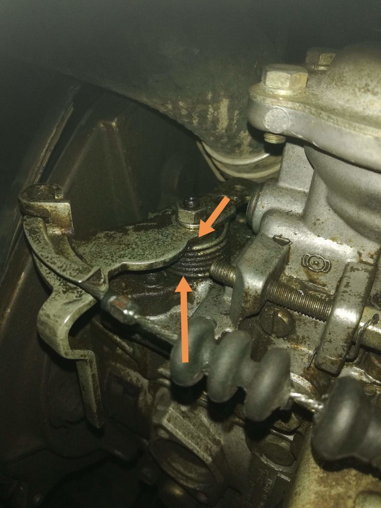

Witam, posiadam silnik 2.5TD
Proszę o porady co do uszczelnienia trzpienia ciegna przepustnicy na pompie. Po sciagnieciu ciegna i sprężyny zostaje trzpień z małym luzem. Jak wyciągnąć trzpień ? wyrwać w górę czy trzeba go wykręcić lub wydłubac aby dostać się do uszczelki. Pozdrawiam

Nie wiem jaka jest u ciebie pompa w 2.5
Robiłem to u siebie w 2.8 na pompie zexel
Trzeba odkręcić nakrętkę z trzpienia, wyjąć podkładkę i cienkim drutem wydłubać oring uszczelniający. Przy odkręcaniu nakrętki trzeba trzymać trzpień aby nie przestawić regulatora obrotów. Ciasno i niewygodnie ale da się zrobić
Pozdr.
[ Dodano: 25-05-2019, 08:21 ]
Szanowni Koledzy
Znów walczyłem z podobnym problemem u kolegi
Przy tej okazji uzupełniam wiadomości i porady na przyszłość
+ małe sprostowanie (wymiana oringa)
Ale po kolei, jak w przypadku kolegi Peja i mojego obecnego, wyciek może być po przez trzpień przepustnicy lub przez śrubę regulatora obrotów. Na początku nie widać tego dokładnie skąd jest wyciek ponieważ wentylator rozpyla ON po całej pompie, więc myjemy i sprawdzamy dokładnie.
1. Wyciek z trzpienia przepustnicy - demontujemy dekiel pompy i wysuwamy go z dekla do środka. Wymieniamy 2 oryngi na trzpieniu i gotowe.
2. Wyciek z śruby regulatora obrotów - nie ma możliwości wymiany oringa bez demontażu pompy z silnika. Jedynym sposobem jaki udało mi się zastosować to poluzowanie nakrętki mocującej, następnie odtłuszczamy śrubę, nakrętkę i podkładkę. Smarujemy dobrym klejem do gwintów, śrubę nakrętkę i podkładkę z obydwu stron. Zakręcamy, jest ciasno i niewygodnie, ale da się zrobić. Pamiętajcie aby przy odkręcaniu nakrętki nie przestawić śruby regulatora obrotów. Dobrze jest zaznaczyć jej położenie na wszelki wypadek
Klej spełnił zadanie, wyciek nr. 2 usunięty.

U-96, Dzięki za porady. Rozumiem, że dekiel pompy da się odkręcić bez wyciagania pompy ? Po ściągnięciu ciegna gdy mam sam trzpień to gdzie są śruby do ściągnięcia dekla pompy ? Pozdrawiam
[ Dodano: 22-07-2019, 16:55 ]
Proszę o poradę jak zdemontować dekiel pompy...
