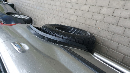

Sa felgi z jeepa 16 cali et-10, do tego nowe sruby przelotowe. Opony cooper defenderer 235 70 16. Zawieszenie przod kyb te z wyzszymi kielkichami (niepamietam juz nr) nowe sprezyny ory, tyl sprezyny mazda i do tego amory. Tyl super, przod calkiem, kola weszly, wyglada mega, ale przy max skrecie tarlo, musialem wyciac plastikowe nadkola i zrobic inne troche po swojemu z gumy, teraz jest wmiare ale jak ktos siedzi na pasazera fotelu to dalej z praej strony na max skrecie potrafi w 1 miejscu przytrzec, mlze musze to jesscze poklepac. Ogolnie niewiem czy na normalne amory z et-10 by tez nie weszlo bo spoooro do kielkicha jest miesca. Fele stalowe z wiekszym et czyli ok 0 niewiem bo chyba by tarlo o zacisk. Tak wiec spoko zestaw i tani ale jak bez ciecia nadkoli opony 225, chyba ze nie AT z takimi grubymi kostkami jak te coopery

kubus900115, felgi do jeepa ale wymiary jak do nas, rozstaw śrub 5x114,3 , et-10 (niewiem czy przy et 0 by weszło na zacisk) szerokość 8 cali. Wystają za obrys ale neiwiele, szybko i łatwo dołożyłem lekkie poszerzenie i wygląda spoko, jeszcze chlapacze dokupie. Otwór centrujący jest większy więc Pierścienie centrujące redukcyjne 67.1/71.6 , normalnie włożyłem i wszystko ok, dokręciło się ładnie felg i jest zero jakiegokolwiek bicia nawet przy 100km/h.
Nakrętki M12x1,5 otwarte i walnąłem 1 w kole zabezpieczającą, też są otwarte.

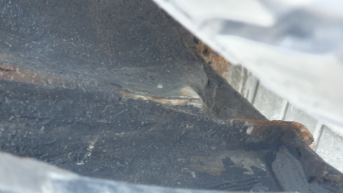

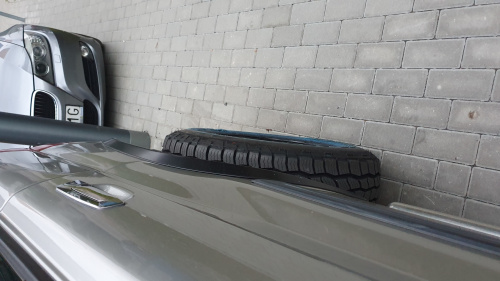

Tak więc zestaw amorów i sprężyn jak pisałem powyżej plus te koła. Tylko te opony albo 225/70 albo 235/70 które lepiej wyglądają ale u mnie dalej trze jak skręcam 90 stopni i jest dziura albo pasażer, ale lekko bo na oponie zero śladów, tylko w nadkolu widać i słychać. Tylko niewiem czy wszystkie opony mają ten sam rozmiar jak pisze 235 bo ja niewiem czy to nie zależy też od grubości bierznika który w tych coooperach jest dość duży. Wogóle te opony są mega, dobra cena, super wyglądają i są mega ciche, nic nie szumią i nie biją.
[ Dodano: 22-09-2019, 17:02 ]
Jak wystaja
Z dokladka
Tutaj jeszcze trze na skrecie
