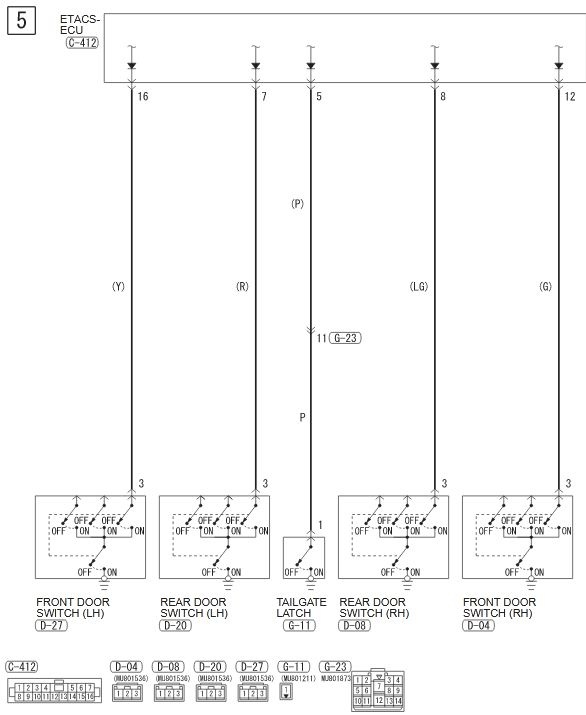

Pomógł: 828 razy
Posty: 21228
Wysłany: 16-02-2021, 16:45
Tutaj schemat z manuala i pokazane gdzie masa z krańcówek idzie do etacs-u.
Poniżej masz schemat etacsu.
Teoretycznie tam (żółty kabel wg. rozpiski) powinna pokazać się masa po otwarciu drzwi kierowcy.
Trzeba posprawdzać najpierw kontrolką i miernikiem.
Nie jestem elektronikiem i nie wiem czy dobrze to wszystko odczytałem.

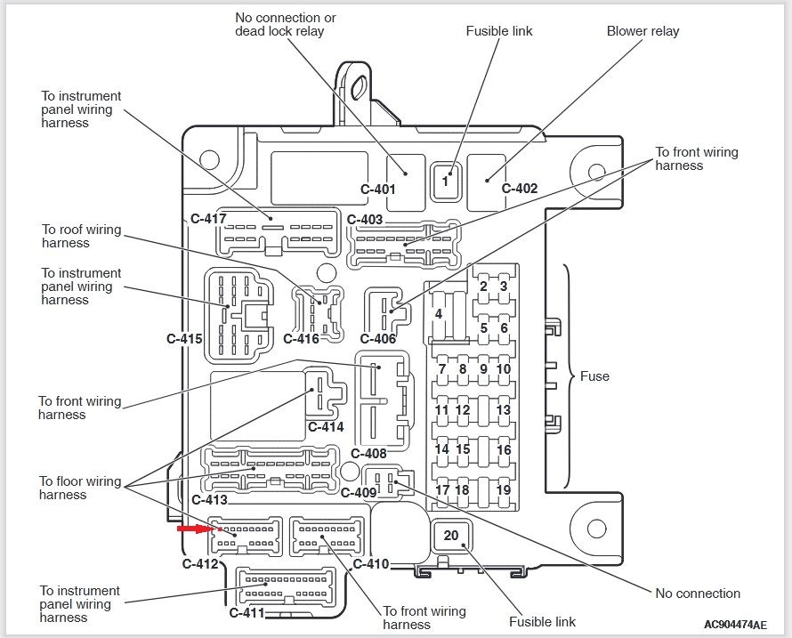

kamil508
Auto: ASX 2011r 1.8 DiD 4WD 150KM
Dołączył: 29 Wrz 2020
Posty: 100
Skąd: ŁDZ
Wysłany: 17-02-2021, 10:32
Dziękuje za schemat.
Ze schematu wynika że do kostki C-412 wchodza sygnały z czujników w drzwiach i klapie na piny 5,7,8,12,16.
Tylko jeszcze pytanie którym jednym przewodem sygnał idzie na lampkę sufitową, bo tam bez znaczenia które drzwi otworzymy pojawia się masa.

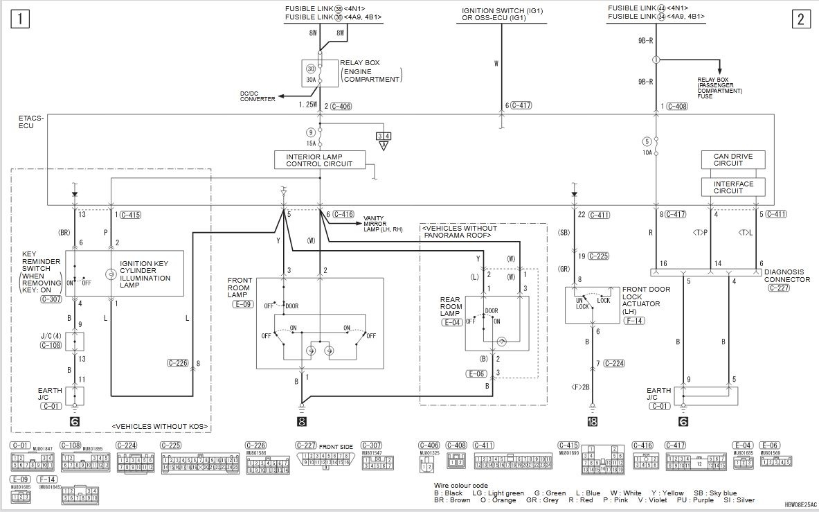

Pomógł: 828 razy
Posty: 21228
Wysłany: 17-02-2021, 11:32
Zobaczę wieczorem schematy, jak coś to wstawię printa.
Pomógł: 828 razy
Posty: 21228
Wysłany: 17-02-2021, 16:03
Moim zdaniem w lampce nad głową masa jest stała a z etacs-u lampką steruje +.
Masa do lampki brana jest z dachu, na schemacie masa numer 8.
kamil508
Posty: 100
Skąd: ŁDZ
Wysłany: 18-02-2021, 07:28
może ja coś pomieszałem, sprawdzałem to jak podłączałem lusterko fotochromatyczne,
tam przy lampce wg tego schematu co dołączyłeś wychodzi że jest jedna masa pod pinem 1 i 2x zasilanie piny 2 i 3, tylko ten 3 jest z drzwi a 2 chyba po zapłonie (albo stały), tylko jak z drzwi na ETACS idzie informacja o masie z czujników otwarcia drzwi to musi ją (chyba przez przekaźnik) przetwarzać na +12V i dawać na lampkę
Pin 3 lampce to wychodzi że ma nr 5 w kostce C-416 w ETACS
posprawdzam kontrolką do masy i do tego Pinu 5 w kostce C-416 czy pojawia się zasilanie po otwarciu drzwi
Pomógł: 828 razy
Posty: 21228
Wysłany: 18-02-2021, 09:27
Na 2 i 3 jest +12V stałe.
Jak otwierasz auto zapala się lampka i to samo jest jak siedzisz w aucie bez odpalenia możesz włączyć sobie światełko.

Wysłany: 24-02-2021, 18:29
Raz jeszcze dzięki za schemat, przy lampce kostka 3 pinowa to 1-masa, 2- 12V po otwarciu drzwi, 3- 12V po zapłonie.
Podłączyłem dodatkowe oświetlenie nad tylną kanapą, fabrycznie nie miałem bo mam szklany dach.
