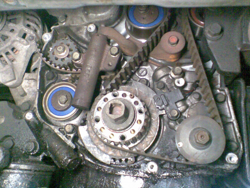

macie szczęście - czujnik NTY za 40zł działa tak samo jak oryginał za 500zł
znajdziesz tego sporo na aukcjach
było nam łatwiej bo ja się już z takim przypadkiem spotkałem - tu GDI, cześć czujnika ścięta od spodu po wykrzywieniu przez pasek tarczy kodowej:
