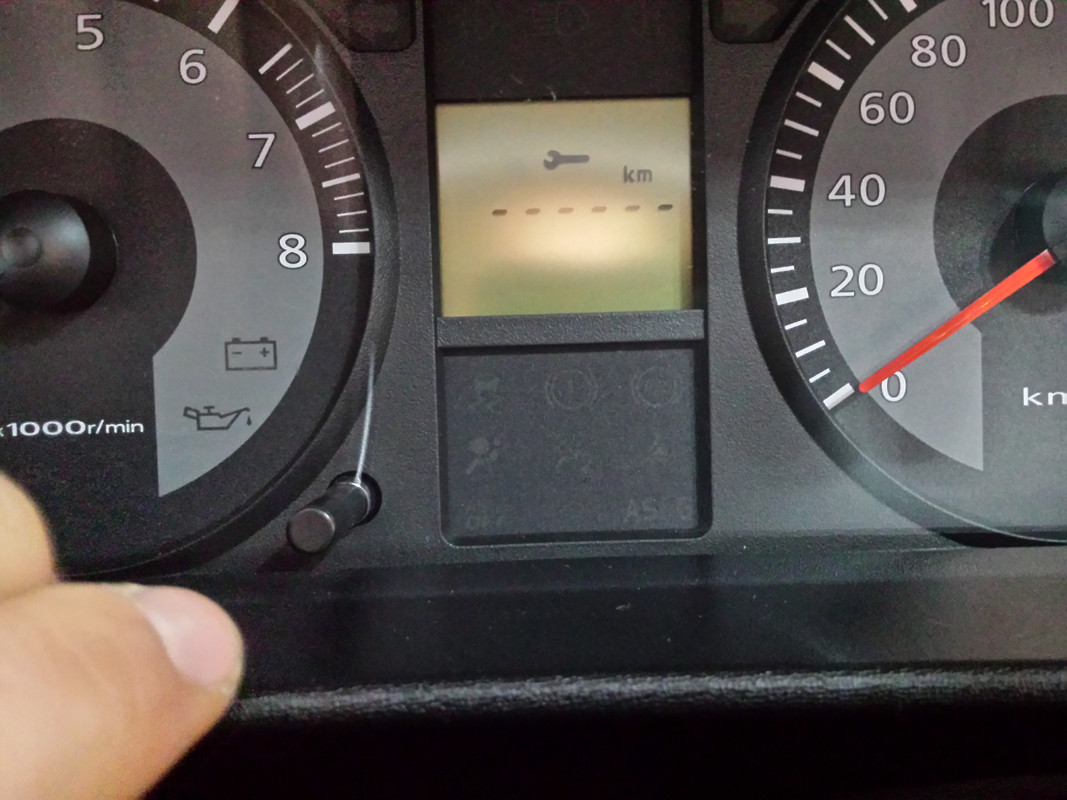

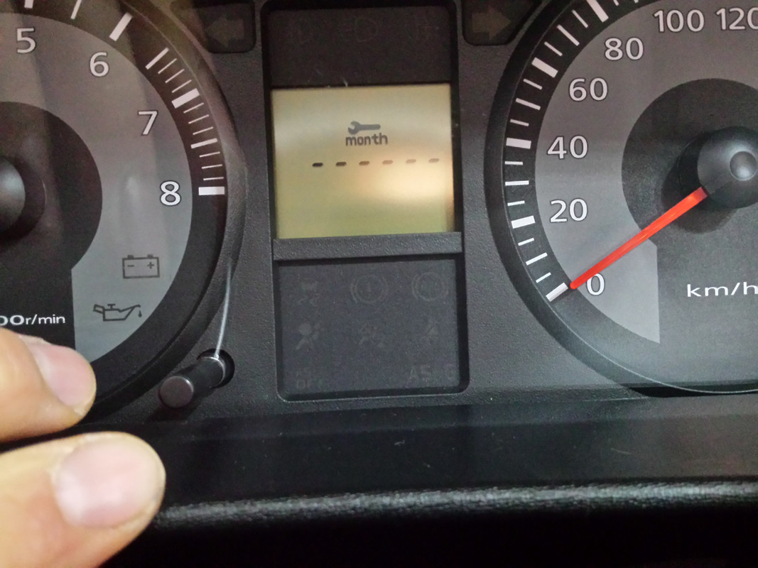

Witam.
Colta mamy juz jakis czas ponad 2 lata i zawsze byl wskaznik klucza na wyswietlaczu :
klucz i km ,ale zawsze pod tym sa same kreski ,i jest tak od kupna auta .
oraz klucz i month
co myslicie ?
Pomógł: 826 razy
Posty: 21168
Wysłany: 30-10-2019, 09:31
W instrukcji obsługi powinien być opisany tak zwany service reminder.
Jeśli nie masz instrukcji to tutaj masz w pdf-ie po Angielsku.
Od 84 strony.
http://mmc-manuals.ru/man...l_Colt_2011.pdf
