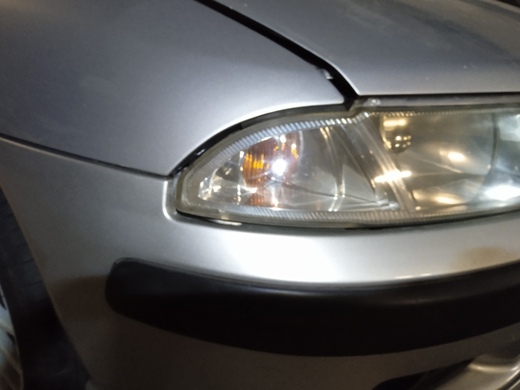

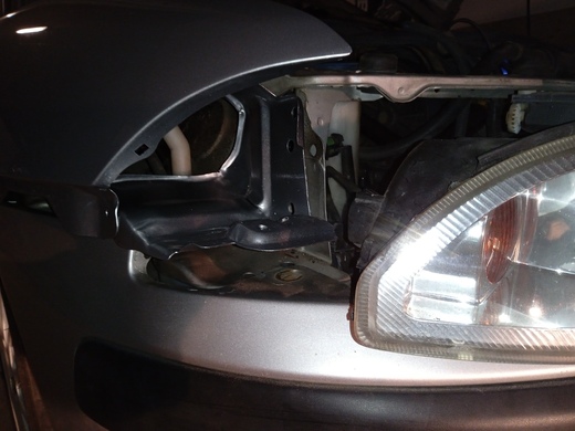

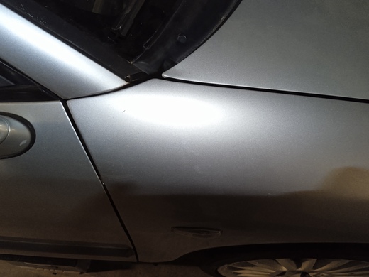

Potwierdzam, błotnik pasuje i trzeba z niego wyciąć mały element montażowy, którego w wersji poliftowej po prostu nie ma. Element jest dospawany punktowo do całości błotnika.
Szczeliny nie wyglądają idealnie, prawdopodobnie trzeba odpowiednio dogiąć błotnik i wyregulować śruby. Nie znam się na takich rzeczach, wymieniałem taki element pierwszy raz.

Poniżej maska jest niedomknięta, chciałem tylko pokazać spas z reflektorem:
Tutaj poglądowo kolidujący element przed wycięciem z błotnika:
