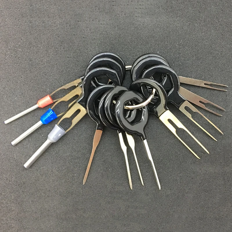

Drugie pytanie, jakiś sprawdzony sposób na wyciąganie pinów z tych kostek? Domyślam się, że to nie jest nic miłego, ale może ktoś już walczył z tematem i ma jakiś sprawdzony myk na to.

Co do wyciągania pinów to na allegro itp. są specjalne przyrządy do tego.
