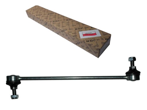

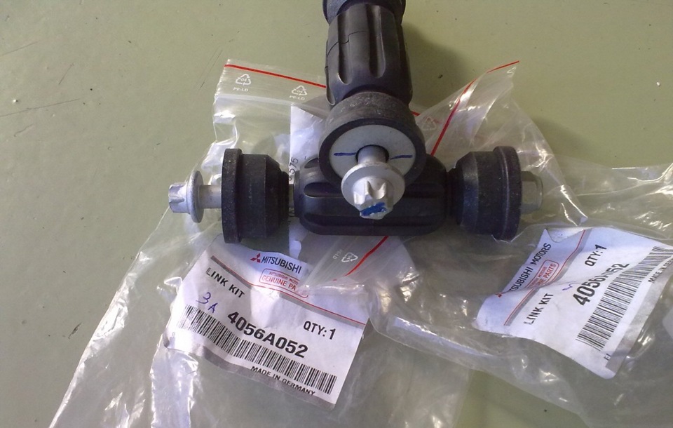

Ale czy chodzi o ten krótki łącznik stabilizatora? Jak wyszukuję części to wyskakuje mi jeszcze taki długi. I jeden i drugi na przód. No i teraz zgłupiałem, bo nie wiem czy tam są dwa łączniki z każdej strony, czy tylko ten krótki?
Krótki:
Długi:

Powinien być ten krótki na pierwszej fotce.
Najlepiej skręć koła na maksa i powinieneś go zobaczyć :wink: .

No skręciłem i mam - dlatego zastanawiam się dlaczego jak wchodzę na różne sklepy motoryzacyjne, czy nawet allegro to te długie są opisane jako łącznik przód do mojego Colta, np.:
https://allegro.pl/oferta/lacznik-stabilizatora-przod-mitsubishi-colt-vi-7508334719

Wysłany: 06-04-2019, 17:29
Krótszy jest. Mam wrażenie chyba że wystawiający produkty sami nie wiedzą co sprzedają...

Trochę poszperałem i ten długi nie mam pojęcia gdzie był stosowany a na pewno nie był stosowany w miśkach na Europę :? .
W CZ były dwa rodzaje przedniego łącznika.
Do coltów ze zwykłymi silnikami.
Dla Turbiaków był taki stosowany ale tam wiadomo pewnie inny zawias i stabilizator 8) .
