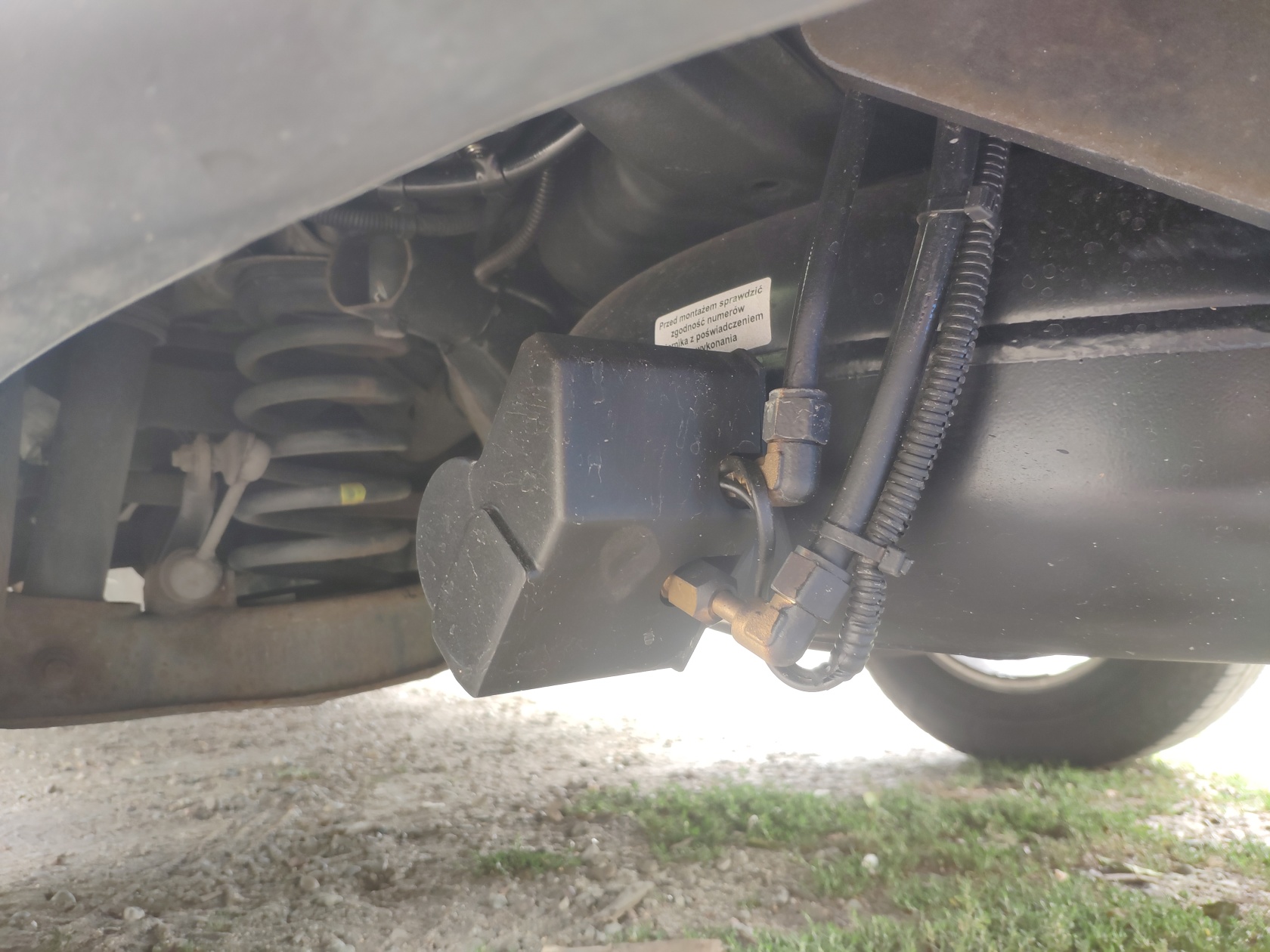

Jestem swiezo po montazu lpg,
Zajrzalem dzisiaj pod auto i widze, że wielozawor skierowany jest przewodami w dół. Wg. mnie daje to niebezpieczeństwo uszkodzenia pezy najechaniu tyłem na przeszkodę.
Możecie zobaczyc jak to u Was wygląda?

raczej nie da się inaczej - bo otwór w butli jest z reguły pod kątem i do tego dopasowuje się wielozawór
jeśli się go założy przewodami w górę, to trafią na podłogę
zakładam, że mówimy o butli pod autem a nie w miejscu koła zapasowego w bagażniku?

Pod autem. Poprawiłem 1 post bo coś zdjęcie mi się nie wkleiło.

teraz widzę zdjęcie i niestety trudno mi ocenić bo specjalistą nie jestem :)
ja myślałem o takiej butli:
jednak wg mnie najlepszym wskaźnikiem czy jest dobrze powinien być poziom gazu na wskaźniku, gdyż pływak musi być umieszczony odpowiednio (no chyba, że czujnik można zamontować po 2 stronach a nie tylko w jednej pozycji)

parian, U mnie jest podobnie tylko zawór mam mniejszy, albo butlę większą u mnie 50l. I u mnie przewody wychodzą z pod tego plastiku nie ma tych kątowych jak u Ciebie.

ZBiorniki Bormet do montazu pod samochodem tak mają. Podobnie miałem w 307sw.

Krzyżak, taki zbiornik jak z Twojego zdjęcia to chyba nie da rady, musiałby wisieć do góry nogami, żeby był dostęp do wielozaworu.
Na wskazania stanu lpg nie ma u mnie co patrzeć - podgięty pływak.
właśnie dlatego napisałem, że ten zbiornik zamontowany odwrotnie wielozawór miałby w podłodze :)
