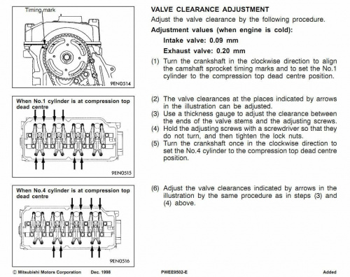

silnik 4G92 Lancer 1.6 Głowica po remoncie, jakie luzy zaworowe ustawić ? na zimno ? czy na ciepło ? jak na ciepło jak głowica po remoncie więc muszę coś ustawić na zimno ?
Znalazłem Posty że: ssące/wydechowe 0,20/0,30 tylko czemu takie i na ciepłym, skoro ktoś wkleił z serwisówki że na zimnym i 0,09/0,20 to co poniżej...
z drugiej strony znalazłem taki tutorial i całkiem odwrotnie gość zaznaczył co regulujemy przy ustawieniu rozrządu na znakach i po jednym obrocie :
http://wirahybrid.blogspo...ce-setting.html
Chryste Panie, która wersja jest prawidłowa?

w tej sytuacji robisz 2x - wstępnie na zimno z mniejszymi wartościami i potem po rozgrzaniu
a z mojego doświadczenia to po remoncie głowicy ustawiałem zawory już 5x (w tym 4 na gorąco) i słyszę, że będę musiał kolejny
ale ja zmieniałem wałek rozrządu

Ustaw na zimno 0,09 - ssący i 0,20 - wydechowy.
Osobiście podnoszę jedno koło przednie do góry, wrzucam 5bieg i kręcę. Możesz też użyć przedłużki 1/2 cala grzechotki i bezpośrednio wałem zakręcić.
Ja nie mam listka 0,09 tylko 0,1 i jest ok. Jak dokręcisz śrubkę kontry to szczelinomierz ma wychodzić z lekkim oporem.
