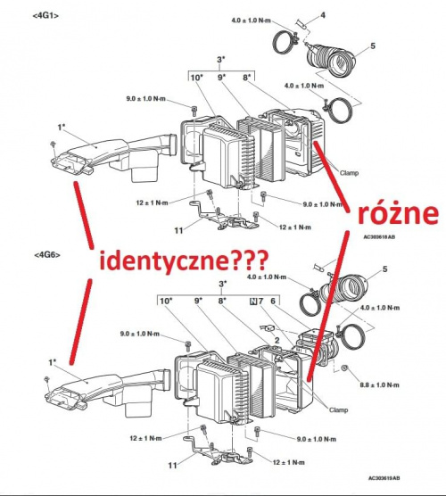

W manualu z zewnątrz rura dolotowa do filtra powietrza wygląda identycznie dla 1.6 i 2.0
Ale w 1.6, jak się zajrzy do wlotu na początku, tj pod maską, to w środku jest niezła zwężka. Otwór o średnicy nakrętki od kartonu mleka łaciate 2%.
Czy ktoś mógłby sprawdzić jak jest w 2.0, jeśli macie tak samo to współczuję :)

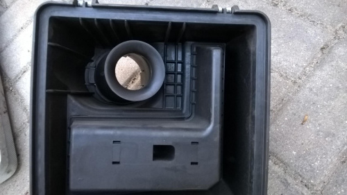

W 1.6 CS nie podoba mi się to zwężenie, poniżej zdjęcie
https://1drv.ms/u/s!AqgOl9xnXqn-iIFNo42fOhMpeZx-OQ
Wiem, że to wszystko jest przemyślane, chciałem się tylko dowiedzieć czy w 2.0 jest tak samo

Jakbym miał 2.0 to bym sprawdził ten dolot, ale mam 1.6 i dlatego zwróciłem się z prośbą. Czy w 2.0 też jest taki mały otwór jak na zdjęciu?

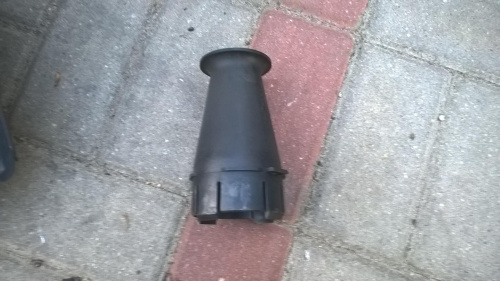

Za filtrem w 1.6 jest taka zwężka, w 2.0 nie ma i u mnie już też :)
Ale to jest "za" filtrem, w tym poście chodzi mi o średnicę rury/dolotu/chwytaka powierza "przed"

Popatrzyłem pod maskę i też wydaje mi się że jest taka zwężka. Widać nawet z zewnątrz że nie jest to duży przekrój....
Na stronie: http://mitsubishi-motors.kiev.ua
Pokazuje ten sam P/N dla 1.6 i 2.0: MN180186 lub MN135194
A tu masz 2,4 z USA który ma inny P/N i wygląda inaczej na rysunku: MN156357 lub MN180188

Za dolot do 2.4 liczą sobie ok 300zł, a używek brak. Póki co wywaliłem zwężkę ze zdjęć wcześniej oraz całkowicie wyłamałem przewężenie w obudowie przed filtrem.
Nie mam pojęcia czy coś się zmieniło poza osobistą satysfakcją.
