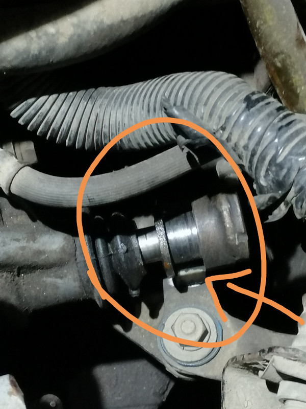

WITAM FORUMOWICZOW/FORUMOWICZKI
Mam sprawę bo że mnie jest laik w tych sprawach.
Pytanie czy czegoś w tej części brakuje. Nawet nie wiem jak się to fachowo zwie.
Musiałem to ściągnąć na drut wiozalkowy ponieważ nie miałem biegów 2, 4, R oraz 5
Prosze i pomoc i poradę co z tym mankamentem zrobić
Nie mogłem nigdzie na ten temat nic znaleść oraz niewiem jak to coś się nazywa.
Nie jestem mechanikiem. Uczę się na własnych błędach.. Dumny posiadacz samochodu marzeń z dzieciństwa

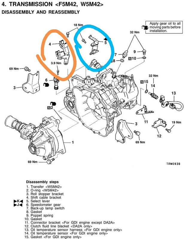

Trudno dojrzeć laikowi ale może takiej spinki brakuje.
https://www.4turbo.pl/pl/...8,3,48086,18992
Tutaj masz schemat.
Ewentualnie może Jacek coś podpowie :wink: .

To jest wybierak skrzyni biegów. Wygląda jak by podpora linek była obluzowana.
[ Dodano: 10-12-2020, 20:51 ]
Obadaj dobrze, czy podpora nie jest pęknięta.

Koledzy nie chodzi o ten uchwyt (na zdj pomarańczowy) tylko o ten uchwyt (błękitny na zdj).
Nie mam pojęcia czy coś tam więcej ma by czy nie. Kupiłem GALA to ta rzecz była tak na odwal się zrobiona na trytytke.

na drugim zdjęciu , zaznaczone strzałką wygląda jakby było pęknięte, jest za duży luz. sprawdż jak to wygląda po drugiej stronie.

To jest wybierak skrzyni biegów. Moim zdaniem brakuje tutaj górnej części. Być może dolna część jest pęknięta i górna się "zgubiła" poprzedniemu właścicielowi i dlatego zrobił to na trytytkę. Albo tak jak napisał franek 30, uchwyt z jednej strony jest pęknięty i dlatego jest problem z biegami.
[ Dodano: 11-12-2020, 09:14 ]
Dobra, znalazłem. Od góry nic nie ma więc to będzie tak jak napisał franek 30.

Zwyczajowo obrywa się mocowanie linek 23901, prawie wogole nie zdarza sie taka sytuacja aby dzwignia wahadłowa dla zmiany szyn z widelcem sie oberwała, chyba ze ktoś tam wczesniej grzebał i coś zle zmontował
